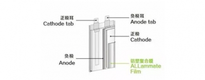

铝塑膜是软包装锂电池电芯封装的关键材料,单片电池组装后用铝塑膜密封形成电池。
/ M% G6 G+ ]+ i+ a8 @" r/ ?) o
由于软包锂电池节省了系统的体积和重量,比容量相较于其他类型电池更高,且具备安全性能好、内阻小、外形设计灵活等优点,许多车企开始采用软包电池技术路线,比如畅销车型leaf和volt,2016年leaf以48777量的销售排名全球电动车销量第一。
9 U/ T( h7 r1 X' E4 }- g! v5 Y1 }& x& H+ a% w; C: V
+ ^  M7 j8 F' e
铝塑膜与软包电池示意图

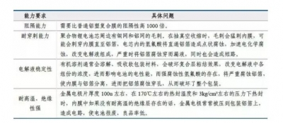

由于电池内部有电解液的存在,要求软包材料能够抵挡有机溶剂的溶胀、溶解和吸收,同时还要求保证氧气和水分的严格阻隔。
+ V: c6 p) m% A/ @: @* g* Q$ D4 G) `+ U2 t: J1 Q- S" X% G) b  Q
因此,铝塑膜材料的设计、制造及应用技术都和普通的复合包装材料有质的差别,其技术难度超过隔膜、正极、负极、电解液,铝塑膜也是锂离子电池材料领域技术难度较高的环节,综合毛利率可以达到40%以上。  l1 b: ^  o, w( Y
4 S. i% x# ?/ k. L' K5 G; k
铝塑膜能力要求

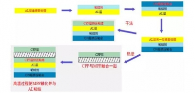

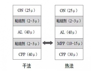

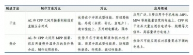

铝塑膜的制备方法! {1 f7 s( M  p1 R, z
) \+ J9 ]3 p# q0 I4 s, P
铝塑膜的制备主要有干法和热法两种。干法制备在AL和CPP之间用接着剂粘结后,直接压合而成。而热法在AL层和CPP层之间用MPP接着,然后再缓慢升温升压的条件热合成,制作过程较长。
- Z" }2 n& ]& p1 p& e' `
* i6 |" K5 V. S, h( [6 [
干法和热法工艺区别
9 q  j1 h, e; }% u% L0 }0 q; C
干法应用广泛,昭和ALF产量95%为干法,主要应用于手机电池、MP3、MP4 等高能量重度的电池上。另外还大量应用在电动车、航模等大倍率、高容量动力电池上;热法只可应用在对容量要求不高的电池上。& @/ C. U; |# Z$ s; [3 G
8 p6 j1 ~0 w2 h* u  G
  y1 P% l" W4 W
干法和热法工艺对比
