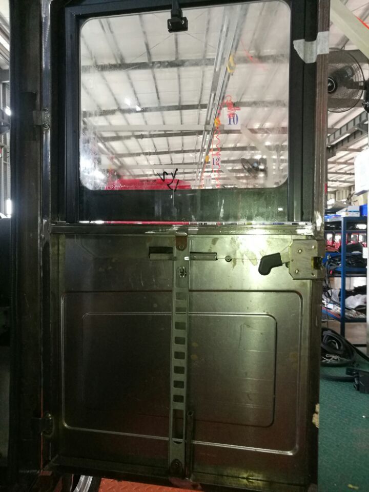

发现与电动车门上玻璃窗的结构很相似,一并分享给大家,听说这款结构还获得过发明专利,其实就是棘爪的一种运用。

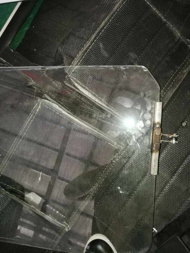

棘爪和导向槽固定在玻璃上

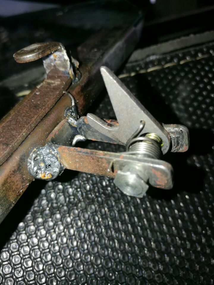

棘爪的特写,扭簧起重要作用。

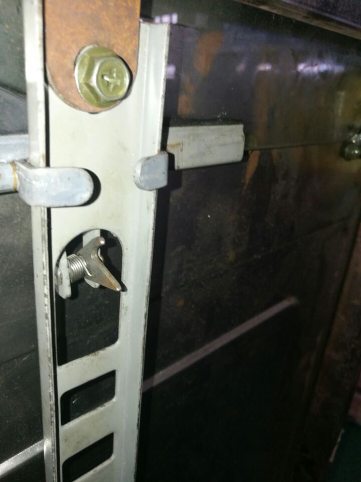

导向板固定在门上,拉动玻璃向上时,棘爪在导向板上滑动,
导向板上的孔决定玻璃窗户向上滑动过程中的停留位置。
装配后的棘爪特写
装配后,手提玻璃上的玻璃扣,窗户上下自如滑动,当到达最上面位置时,
窗户锁紧,需要向下滑动时,需要把玻璃向上提, 玻璃窗就依靠自重直接落下。
最后想留给大家一个问题,这种结构的窗户在上升过程中可以中途停留锁紧,但能不能停留后再向下滑动呢?还是必须要到最顶端位置玻璃才能向下滑动?

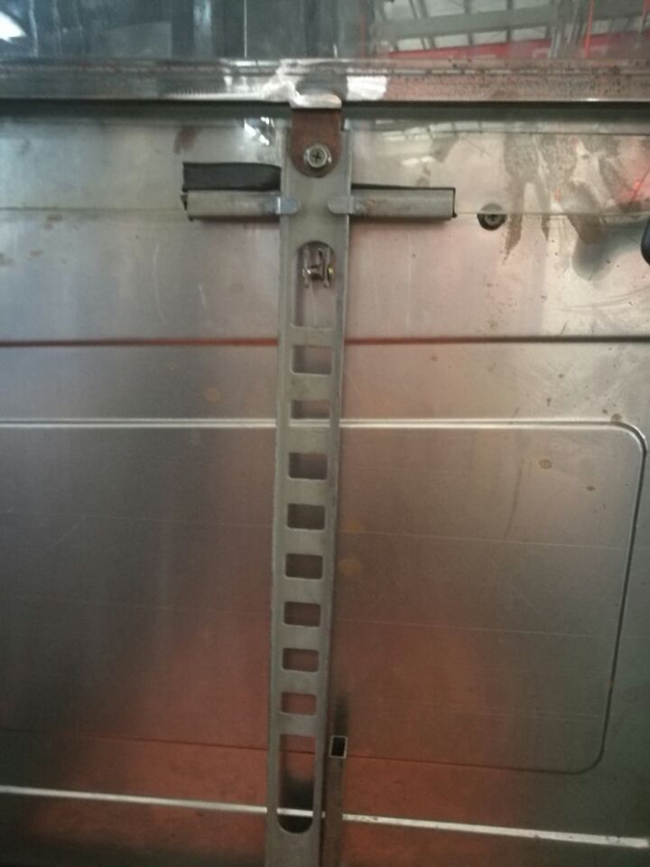

@淡然 女侠:求解释,最近想做一个类似的东西呢 、很头疼
 楼主| 发表于 2017-8-2 17:17:40 | 显示全部楼层
很简单的一个东西,棘爪和导向槽固定在活动的玻璃上,如图1,玻璃沿着固定的扁铁柱上下滑动就可以了。
