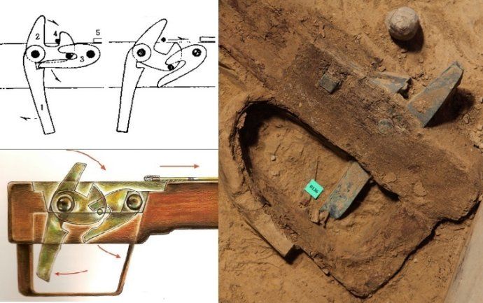

       弩箭一直是我国历史上中原帝国的重要利器,地位在弓箭地位以上,尤其是对游牧民族骑兵的时候,汉朝时汉将李凌所率领的5000步兵出击匈奴,结果几万匈奴骑兵打了几天都没把李陵击败,一直到李陵所部箭只消耗完前,消灭匈奴骑兵不下万人,当时李凌对天长叹,只要在给他每人3只箭,他就能带领部队杀到汉长城,可惜他的部队一只箭也没有了。弩在问世以后的一千多年里,一直是世界上领先的冷兵器,曾经令各路诸侯闻风丧胆。除了我们的复合弓技术先进之外,还有一个重要的原因,就是当时的能工巧匠们发明了一套复杂而精妙的弩机。当年秦始皇就是用弩机战胜了骁勇善战的北方游牧民族匈奴,秦弩的大量装备也是统一六国的重要杀器,我们可以看到古代秦军的威猛,尤其是弩的威力。      & Q* C( M4 e0 z: {: _$ B- K

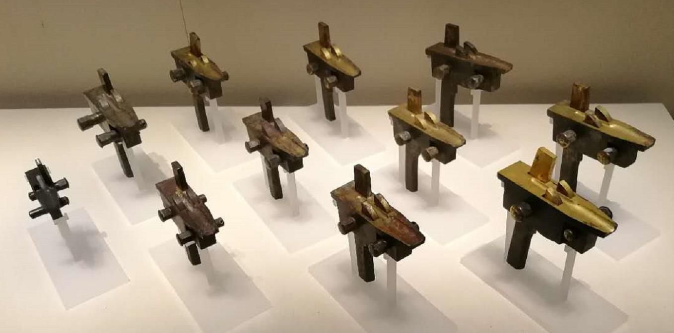

, |9 g6 t+ c8 g3 F) o1 ~- @. {" n, m       曾经去兵马俑博物馆见到了大量的弩机的原型,虽然木质的弩身腐朽了,但是好在这一核心的激发装置保留了下来。近期去河北省博物馆见到中山靖王刘胜的墓里出土的弩机已经进化到望山带刻度了,相当于瞄准镜近一步提高了瞄准精度。里面有一张图片提到了弩机的结构,终于搞明白这个机械构件的原理了。分享给大家。

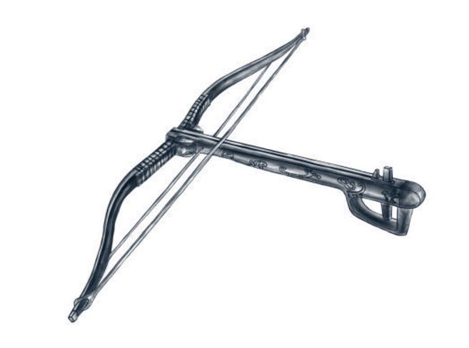

1.造型比弓拉风。

2.刘胜的军火库

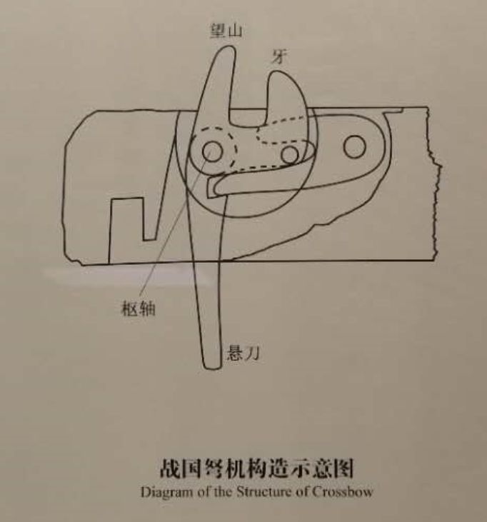

3.结构透视图。
& t6 G) q# u. t6 |- q
# W' S  P8 F3 A/ h+ b. q1 g
4.用一个秦弩的图片来说明动态过程。
     使用方法:4 F) Z) a) @1 d/ e) W1 F
    第一步:挂弓弦时拉动望山,牙升起,3好件名叫钩心卡进1号件悬刀的卡槽内定位。挂上弓弦后卡主。
" ^$ w) m3 E& Z$ h, L2 \' y' M    第二步:激发时稳住弩身向后拉动悬刀,钩心从卡槽脱出。弓弦拉动牙下降,完成发射。
* M2 l9 n# l3 J  z最后指出一个缺点一个优点:
4 i7 F% S/ c& s5 \: @缺点:没有保险装置。非作战状态手必须远离扳机,弩箭严禁对人,否则一旦误发后果   不堪设想,不知道有没有冤死鬼。
6 J/ _  S" ~- I9 r% S7 V! B1 |& _优点:结构简单,没有一个弹簧件,易于大批量生产。
