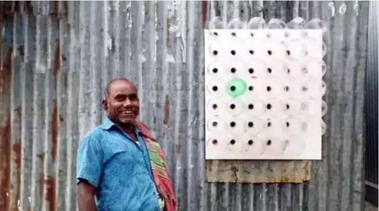

先把旧塑料瓶沿着瓶身切成两半,
再剪掉瓶盖的顶。
然后在一块厚纸板上/ s7 D5 V4 m8 n2 ~+ g  Z, C0 T# o" H8 `0 _
掏出大小相同排列整齐,能塞入塑料瓶瓶盖的孔
+ |' }2 N4 j7 N# J. g" V
将塑料瓶瓶口插入纸板的圆孔中
再用瓶盖固定好位置
* ?0 S) \/ r3 v" r

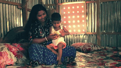

最后把整个装置装在窗户上,
将瓶口朝向室内,就可以使用啦!
! V: O& l6 r1 M' S' r7 M

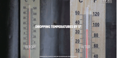

就是这样一个简易装置
就可以时间内让室温降低至少 5 度降温
最重要的是不需要耗费任何电力!!
1 n- ^5 }+ W! M% q1 E8 U
而就是这5度之差
就决定着这些居民是身处炎热地狱,还是享受清凉的天堂
# t8 J; I) }7 z4 N3 ~# X& X
就是这样一个改善上亿人生活的空调
所用原理确实相当简单,就是:
压力的变化会使空气冷却。
1 q- {0 }& z8 Z( f+ [
当室外的热空气从较宽瓶身进入较窄瓶颈时,
压力发生变化,空气就自然冷却了。

发表于 2017-7-31 22:47:33 | 显示全部楼层
噱头,不靠谱
; L% i- k2 r- j% O, u$ k) C以下摘自网络,度娘一下很多实际验证这个显示也是不靠谱1 P0 R2 h1 D) ~3 x
利用焦汤效应来获得低温的实例也不新鲜,如天然气的分离、工业上气体的液化、还有医学上使用的的氩氦刀,就拿氩氦刀来说吧,这是一种微创超低温冷冻消融肿瘤的先进技术。在15秒内,将氩气限压在大约19305kPa(千帕,是压强国际单位“帕”的一千倍)后供给冷刀,在冷刀尖通过一个直径很小的微孔(又叫焦耳-汤姆逊孔),迫使气压急剧下降到大约1034kPa,就能将病变组织冷冻至零下140℃~170℃。持续15~20分钟后,关闭氩气,再启动氦气,又可借氦气在刀尖急速膨胀,急速加热处于超低温状态的病变组织,使病变组织温度从零下140℃上升至零上20℃~40℃,从而施行快速热疗。这种冷热逆转疗法,对病变组织的摧毁非常彻底。' p, W$ Q9 ~) h5 V5 k! U
但是氩氦刀能提供零下140℃~170℃的低温,仰仗的是巨大的压差。那么5摄氏度的变化需要室内外的压强差是多少呢?答案是2525kPa。这样的压强差大概是多大?直观来说,就相当于手上托着2.5吨的重物。这么高的压强差,连房子都不一定能扛住吧!更不用说那些塑料瓶了。况且一旦不是完全密闭的空间,压力差就会产生变化。一般的住房会完全封闭吗?所以,那么大的压力差是非常难实现的。而失去了压力差,节流膨胀效应也就无法实现了。
5 f- V- ^  ~. z5 r; e  W2 d. p其次,这种方式降温,还必须具备苛刻的条件才行:要处在风口位置,且有一定速度的风吹。室外的风速还要保证能够定向由指定的进风口向出风口流动。而这个装置只是一个单向的装置,无法实现定向流动。没风,或者风向不对,根本也没用,显然这只是理论上的事情,实际上要实现必须要到沙漠等有大风的地方。6 V3 O' D0 B) ]! f1 P3 L
最后,最扯淡的是用哈气热吹气暖来解释降温的原理。人嘴里缓慢哈出来的气和快速吹出来的气,实际温度是几乎没有区别的。你嘟起嘴吹气时会觉得凉快,是因为快速气流带动了周围的空气,而周围的空气比呼出的气体温度低,加速了皮肤表面的液体蒸发吸热从而觉得凉快,你可以试试把手扣在嘴上吹气,再嘟嘴也没用了。

塑料瓶做“生态空调”能降温?记者实验揭开真相
; `8 L! [& c& f* b+ o: X2016-07-24 15:38. u  g3 k* H" J, V& a. O6 }
昨天下午,温州市气象台发布高温报告,预计今天全市最高温度35—37℃,西部山区可达37—39℃。苍南、文成两地气象部门昨天上午也相继发出高温橙色预警信号。; J) T' M9 Y3 {0 y
酷暑之下,一则孟加拉国民用塑料瓶制作“生态空调”避暑的帖子也在网上走红。这个制作简便、绿色环保的消暑神器据称能在短时间内让室温降低至少5℃,赢得不少网友点赞。6 S8 W5 R- P# `0 w
2 J" h, l. {# ]8 I3 K* {3 p8 i, E& [$ U# W7 i9 t  C& @
这款来自孟加拉国的“生态空调”是否真的如此神奇,温州市民能不能享受到这个新奇创意带来的清凉?昨天,记者用泡沫板、塑料瓶也做了一个“生态空调”来一探究竟。* Z5 a/ I0 O# [0 N6 H
21个矿泉水瓶和1块泡沫板可制成“生态空调”' @* ]* `7 G* k0 n. h  ]! W
1 C( ?- f% R, ~7 F, ]
) j$ W. G* r6 C: m1 X% U9 b0 n实验地点:环卫女工郭洪何位于温州市区上新桥附近的出租房。这是一处二层平房的一楼,面积仅有10平方米左右,室内没有空调。
1 b% `- g, m" C实验器材:500毫升矿泉水瓶21个、泡沫板一块、剪刀及温度计。" a2 Q  q4 m' |% P0 X$ x# c
制作时间:30分钟完成“生态空调”制作与安装
+ ~0 |; _# C- h" a% L0 C5 E9 ]0 m. U" a( _; F3 L3 U7 U& p
4 }& H4 p- v6 y+ a“生态空调”制作流程:首先,将矿泉水瓶去掉瓶盖的顶部,并沿着瓶身将矿泉水瓶剪成两半,只保留漏斗状另外一小半;随后,在泡沫板上,根据瓶盖的大小,裁出21个小孔;最后,将剪好的瓶子从一个方向旋入从泡沫板,一一进行固定。至此,一个简易“生态空调”宣告完工。
) |  E$ {! @2 p0 M) T1小时降温0.6℃,测起来比隔壁屋低0.4℃' }9 u  t+ M5 H7 W; [# d
46岁的郭洪何成了这台“简易空调”的体验者。郭洪何和丈夫左传俊都是环卫工人,2009年从安徽阜阳来温当清洁工。他们有一女一子,原本一家四口租住在市区横渎一带。由于横渎一带拆迁,一家人几个月前搬到这个大约10平方米的出租房里。7 k- l$ Q- ?( S8 A
记者看到,房间里非常逼仄,捡来的塑料瓶等,占了两平方米左右,墙上挂了10多个袋子,分别放着大米、面粉、调料、衣物等。一张床倚靠在房间一角,有个竹梯靠在墙边,通向另外一张床。郭大姐说,靠着这架梯子,她和丈夫、儿子会爬到搭起来的一张床上睡觉。这张床距离房间顶棚不到80公分,睡在上面非常闷热。郭大姐说,最近气温太高了,房间里特别闷热,她花了37元买了一台风扇,可是吹出来的全是热风,“希望这个‘生态空调’能为我们降降温。”2 l& }  K2 i9 y0 p( U2 L/ t% f
下午2时50分:我们将“生态空调”安装在了郭大姐的房间窗户上,瓶子敞口一端朝屋外,并将其余门窗关上。此时室内温度为33.3℃。
4 u+ J& U% S5 z, Y7 L3 V3 Q/ j! s下午3时50分:温度计显示,室内温度降至32.7℃,下降了0.6℃。坐在室内的郭大姐表示,感受不到太大的温度变化。
5 V# R  F7 w1 C6 ]: z% }; H% L) V下午3时50分:作为对比,我们对隔壁陈大姐的房间也进行了温度测量。两处房间仅一墙之隔,大小、朝向均相同,同样没有安装空调。对比测量发现,陈大姐家室内温度为33.1℃,比安装了“生态空调”的郭大姐家高0.4℃。. _& S' A! d9 s
实验结论:同一时间段,该安装了“生态空调”的房间温度比未安装的隔壁房间低0.4℃。
6 C  |( X$ n5 t1 J专家:“生态空调”有科学依据,但难消暑
# `4 V6 j& D0 e* i; B. G# D从实验结果来看,这台“生态空调”成本虽然不高,但想靠它短时降温5℃,看起来没那么容易。“生态空调”是否有其科学依据,温州市民能否也用它消暑?
7 e' \. Z2 W9 O! e2 d; x+ m+ t- e2 k: L2 f$ X/ R0 P( m
9 M% J; q% `$ |+ V" \, G
温州大学物理与电子信息工程学院教师罗海军介绍,“生态空调”的理论依据是“焦耳—汤姆逊系数”(也称节流膨胀效应)。
5 L9 O5 q! z0 s1 c$ Z) f1852年,焦耳和汤姆逊设计了一个节流膨胀实验,使气体在一个绝热的圆筒中由给定的高压经过多孔塞(如棉花、软木塞等)缓慢地向低压膨胀。多孔塞两边的压差维持恒定。膨胀达稳态后,测量膨胀后气体的温度通常会变冷(氢和氦除外)。空调、冰箱等制冷设施都是利用节流膨胀原理制成。
: f# m- ?' K; G( ?3 \+ Y7 R“风从塑料瓶敞口向小口一端流动的过程中,空气受到挤压后从小孔中释放,可以理解为一个小型的节流膨胀,会引起空气气温的降低。”罗海军介绍,对于温州市民而言,本地的风速情况不一定能够发生充足的节流效应,温度降低不会太明显,反而会因为板材的隔绝减少了空气的流通,“如果这个设备有充足的降温效果,自然会形成批量化、商业化的生产,但目前我们并没有看到。”
- M/ k1 q1 X; o& @$ ~9 U罗海军建议,有兴趣的市民可以把制作“生态空调”当做科学小实验尝试,但想依靠它来消暑就不太现实了。
