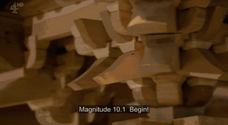

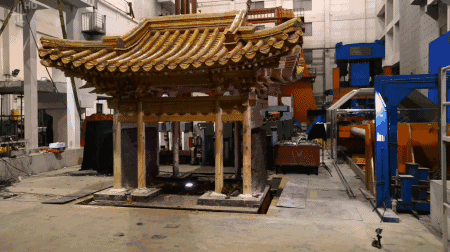

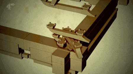

mmexport1501217646330.gif 为了解开故宫建筑的秘密,专业木匠们按照1:5的比例,以中国古建筑榫卯和斗拱的建筑结构,复制出了一栋缩小的紫禁城建筑模型并对它进行了地震模拟测试。9 E* \; E; C/ I
+ K2 C* x. N  o- l$ U8 f: V! h: f实际上,想拼出这样一个模型也并不容易。) u- m" S* f& M  I* b4 Y2 Z( u
mmexport1501217667654.gif - v0 I# @- T+ m0 x1 J2 E
首先从4.5级地震开始测试,除了掉了些土之外,模型算是毫发无损。斗拱被拉扯得比较明显,但没有损坏。& ^& a; f/ ?" _7 J% e5 a4 Y& w7 q. B
# b; U) Y8 z$ \$ P; _接下来是7.5级,砖石结构已经轰然倒塌,但斗拱部分依然完好。
$ j+ I/ [- ?% r7 O mmexport1501217682055.gif 5 A& h1 R2 |7 }/ ?( U; Z8 X0 K3 p
接下来是9.5(有史以来最高记录)级,甚至10.1级…
; K5 `' Q1 \6 D mmexport1501217690555.gif 0 [: v4 @- t, d/ E# C

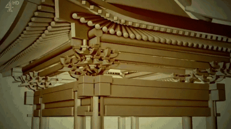

然而,尽管模型晃动了很久,但仍然稳稳当当地站在原地,只是发生了轻微的位移。而这其中的关键,在于一个叫做“斗拱”的结构。斗拱部分的详细结构。5 n0 M3 U9 @3 H0 b/ i9 m

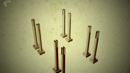

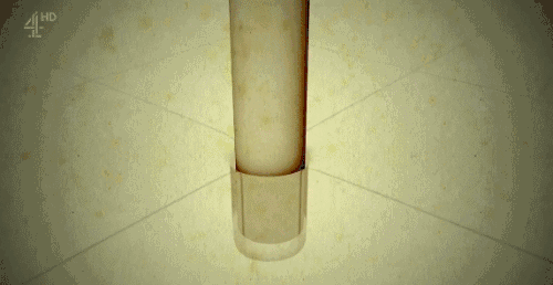

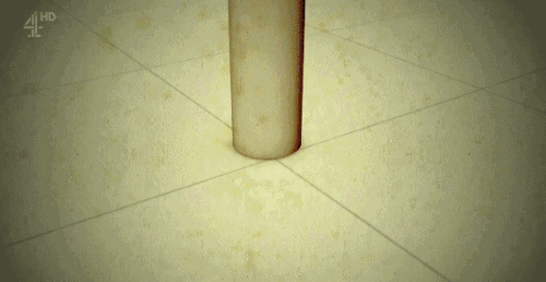

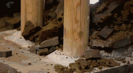

, I8 S2 i- P7 Q/ i  i. x% M1 \故宫建筑的另外一个特点是,柱子没有深深固定在地基里,有一定的摇晃空间,这就避免了其直接从中折断,造成整栋房屋的倒塌。
$ r4 M; _6 K# U mmexport1501217727508.gif " c3 y% |+ L# U" \
整个测试过程中,柱子只发生了一些位移。

1;5,重量不一样,测试不一定准确

不扯别的,说一个不规范的地方,建筑物防震是按烈度来的,不是按震级,同一震级,浅源深源差别极大,所以这实验看着挺花哨,其实是小白实验。可参考百科https://baike.baidu.com/item/%E8%AE%BE%E9%98%B2%E7%83%88%E5%BA%A6
