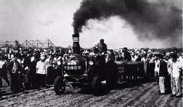

    1954年,国家机械19厂开始转向农业机械的生产,工厂也更名为“沈阳农业机械厂”。从那时开始直到1958年,工厂主要生产播种机、谷物精选机、饲料粉碎机、钉齿耙、镇压器、联结器等农业机械,不仅有力地支援了农业生产,也为日后生产拖拉机奠定了坚实的基础。
  那个年代,拖拉机在国内还属于高科技产品,没有一定的资金和高技术,根本就是不可想象的。再加上那个时候大庆、胜利等大油田还没有被开发出来,国家燃油紧缺、没有燃油,拖拉机的动力问题根本就解决不了。我厂“万能技工”王宝提出,可以造一台烧柴火的蒸汽拖拉机。在一无图纸、二无资料、三无实样的情况下,利用库房里的废旧料及“斯的佰克”“道吉”等美国报废旧汽车上的转向器、前后桥、变速箱、轮胎,先支起了拖拉机的雏形。没有蒸汽机,借鉴火车蒸汽机原理,按各种结构缩小,勾画出草图,找车间的能工巧匠加工,制造出了蒸汽机。
  加工汽缸体需要镗床,我厂当时没有这种设备,几名老工人一琢磨,将一台老式皮带车床改制成一台简易镗床,保证了汽缸体的加工。全厂上下铆足了劲,喊出了“拿下蒸汽拖拉机,五一节礼献”的口号。
  经过我们不到100天的奋战,4月30日,我们终于让中国第一台蒸汽拖拉机问世了。这台机器总长3米,高1.7米,轮式,18马力,小号火车头模样。这台蒸汽拖拉机即将参加第二天全市庆祝五一的游行活动。五一这天早晨不到6点钟,当时担任市委书记的焦若愚就来到我厂,围着蒸汽拖拉机仔细地看,看后他高声地对大家说:“这是你们的创造号,这是工人阶级的创造号!”人们拍起了巴掌,锣鼓敲起来了,鞭炮也燃放起来了,“创造号”3个金黄色的大字被写在了蒸汽拖拉机的车身上。
  在欢快的气氛中,工人们用红旗、红绸、红花精心地打扮着蒸汽拖拉机。开拖拉机的王宝一身新工作服,披红挂彩,发动了蒸汽拖拉机,也许是太激动,王宝他们点了好几次火都不着,急得汗都下来了。我更是着急,装出一副镇定的样子告诉大家别着急慢慢来,终于点着了。王宝坐上去了,我松了一口气。大家巴掌拍得更响了,锣鼓敲得更响了,王宝的眼睛湿润了,开着“创造号”蒸汽拖拉机,在欢送人群的簇拥下,驶离了我厂,向庆祝游行的集结点———市府广场开去。
  开着一个这么大的笨家伙,一路上要有人不断地跟从在这个家伙后面的车上取劈柴棒子,往它的“灶坑”里添,燃烧的热量驱动蒸汽机,以保持拖拉机匀速前进(你没看错就是烧柴的拖拉机)。从早6点开始,我的心就悬着,生怕蒸汽拖拉机打不着火,发动不起来。拖拉机一离厂我就如坐针毡,生怕它“犯病”,有什么闪失,停在游行的检阅台上或半道上。我派了10多个棒小伙儿跟在它后面,如果它熄火就上去推。还好,这个大家伙挺争气,把半天的庆祝游行坚持下来了。
  1958年8月1日,也就是五一过后的第三个月,我厂又被更名为“沈阳拖拉机制造厂”,真正开始研制生产拖拉机。没有蒸汽拖拉机,就没有沈阳拖拉机制造厂。没有那个年代的敢想敢干、敢为人先、忘我奉献精神的延续和发扬光大,就不会有沈阳拖拉机制造厂及整个沈阳农机行业的由小到大,由弱到强,就不会创造出一个又一个辉煌,就不会有丰收-27拖拉机、东方红-8拖拉机、东风-40拖拉机、东风-28拖拉机、4450CL160曷力拖拉机、双马-50拖拉机、双马-60拖拉机的相继问世,耕耘着祖国广阔的田野。
