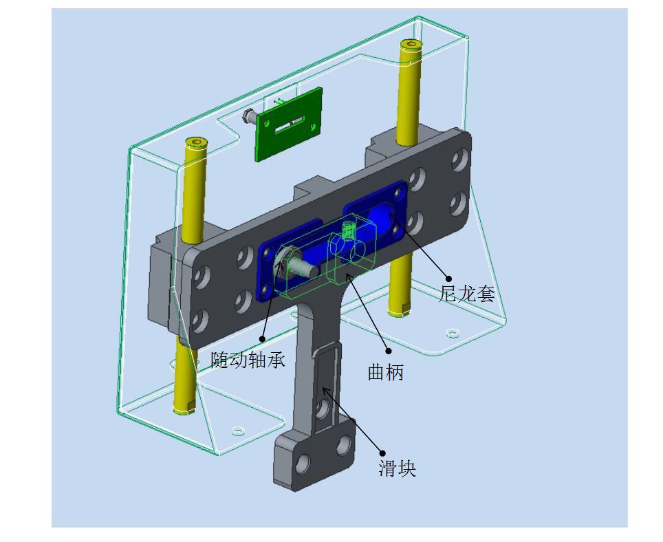

曲柄与滑块的联接点是否采用了浮动联接的方式~
 楼主| 发表于 2017-7-24 17:17:27 | 显示全部楼层
浮动连接?曲柄和滑块装配见下图,靠随动轴承带动滑块滑动

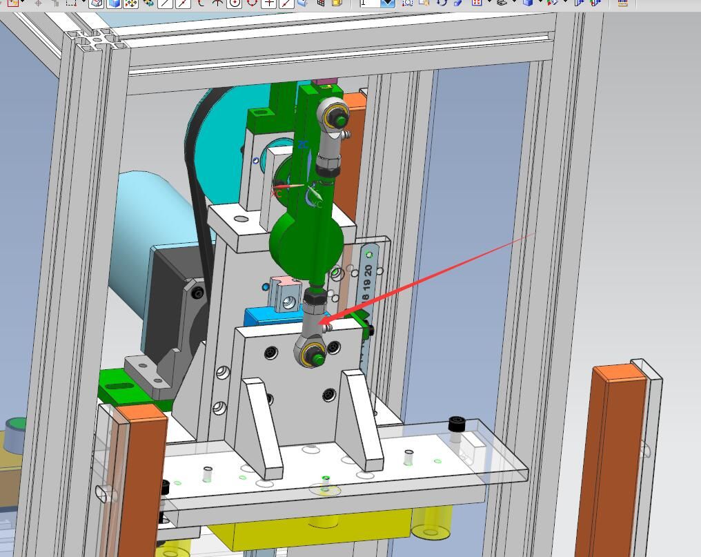

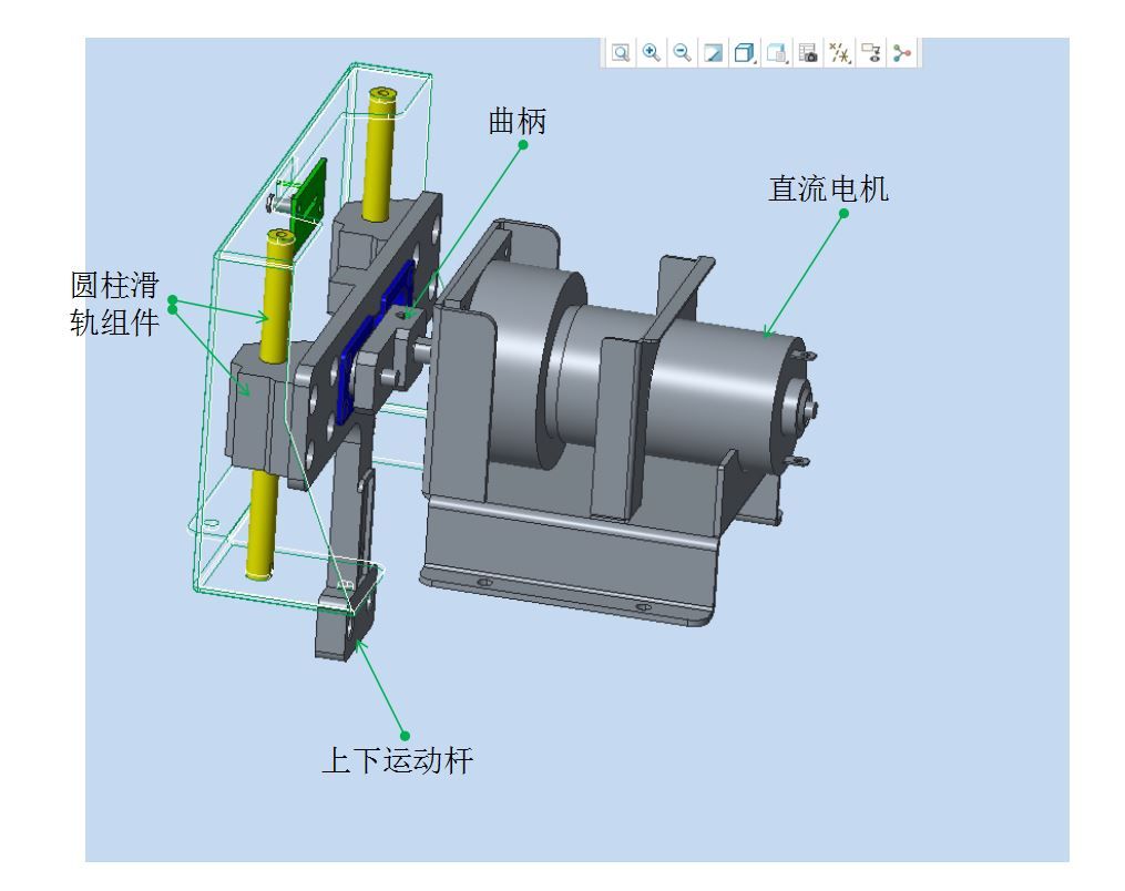

整体结构这样的,看下有无问题:
发表于 2017-7-24 17:37:58 | 显示全部楼层
你这个是电机轴直接联接的,我也说不准是否可以;但我之前看资料,应该这样设计

 楼主| 发表于 2017-7-26 09:56:44 | 显示全部楼层
上下往复运动,可以电动推杆或者液压油缸实现吗?
发表于 2017-7-26 22:29:38 | 显示全部楼层
用丝杠,或者齿条
