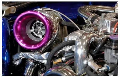

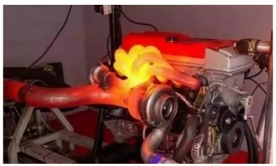

涡轮增压器如何工作的?
" s/ N, j) ~6 y3 \1 K; R& R! n5 j# B, W8 @- N) b! z
涡轮增压器通过压缩空气来增加进气量,利用发动机排出的废气惯性冲力来推动涡轮室内的涡轮,涡轮又带动同轴的叶轮,叶轮压送由空气滤清器管道送来的空气,使之增压进入气缸。当发动机转速增快,废气排出速度与涡轮转速也同步增快,叶轮就压缩更多的空气进入气缸,空气的压力和密度增大可以燃烧更多的燃料,相应增加燃料量和调整一下发动机的转速,就可以增加发动机的输出功率了。

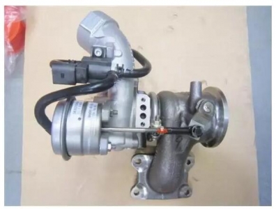

- v# u" y( X7 t0 u+ C3 w涡轮增压器寿命有多久?
/ C# S2 j6 C6 e' U3 `+ f

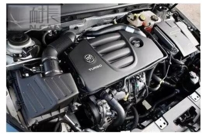

$ V6 _0 o2 p6 v( r: q其实对于涡轮增压发动机而言,发动机本身的寿命是比较长的,这里说的主要是涡轮增压系统,这个系统由于在高温高压下工作,因此早期产品的寿命比发动机部分的寿命略短,一般是8~10万公里!目前涡轮技术已经非常成熟,如今涡轮增压发动机的寿命可以保持在25万公里左右。比如雪铁龙1.6T的设计寿命大约10年24万公里,通用1.4T的设计寿命大约是25万公里。8 x9 T% M5 u2 m( G& q
) \# ]) Z5 t' ?: V1 {  Q' D6 w
涡轮增压器属于高温部件,因为驱动它运行的气体直接来自气缸内排出的废气,温度高达900°C-1000°C,而在全负荷状态下,涡轮的转速可达每分钟18万-20万转,涡轮如此恶劣的工作条件会对发动机的寿命造成一些影响。但是并没有想象的那么严重,发动机本体,还是相当抗造的。
/ d, ]3 x  H; f( l7 h" k0 p- Q+ ~
! [% }5 K  H& s$ Y* G
涡轮在如此高温下还要做着如此的高速运转,那就需要特别高效稳定的润滑条件。而且在高温高压环境下工作,增压器的各个部件以及润滑油就必须具备良好的耐高温性和密封性,因此对于涡轮增压发动机应该选择耐高温、抗氧化好的优质机油。目前,涡增部分一般10万公里之前没有大的保养,只需要做好维护就行了,10万公里之后开始进行保养,相对于自吸发动机,其保养费用的增加开始体现。

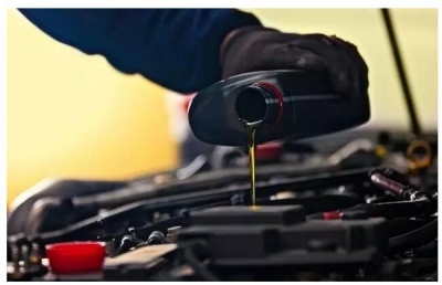

1、好机油很重要# g% Z- \( L2 l: x2 p
4 M  N  K1 B# }% R5 x% J由于涡轮增压器在使用过程中温度较高,且其结构比较特殊,因此在机油选取方面有特殊的要求。普通汽油机车型在保养时使用的机油不能符合涡轮增压车型的使用要求。因此在保养过程中一定要使用涡轮增压车辆专用机油,不要贪小便宜。
% f7 u3 o  @; ^6 v0 O, Q4 r

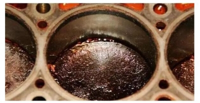

2、清积碳
/ O/ R' Z6 u9 |; w& D. T7 }& F7 L9 b9 B' M) f
由于很多情况下在城市道路行驶时“T”车的涡轮增压系统并不起太大作用,长期堵车可能会产生积碳。积碳过多,既会影响发动机工作,也容易危害涡轮增压系统。建议车主在2万~3万公里期间做保养时为车辆清除积碳。
