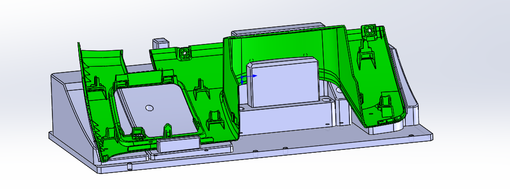

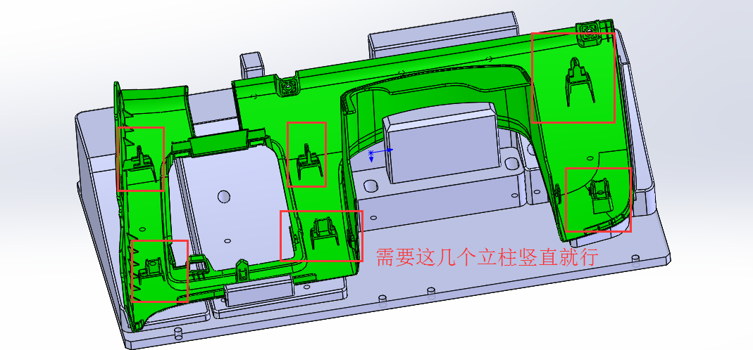

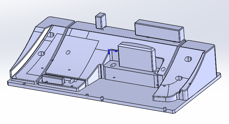

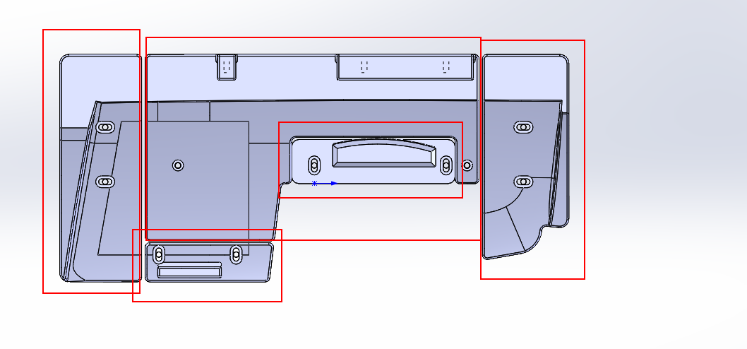

大家看我这个定位工装怎么样,这是一个汽车塑料件,尺寸大约550*250*100。可能现实的塑料件相比于模型的变形量比较大,所以我用的是分体的定位工装,大斜面做支撑,立柱定位,左右两边是仿行定位,上面是立柱.线定位,下面用了一个立柱,一个仿行面。主要就是定6个立柱的位置,要装上东西,分成了5部分,现场调,大家看这样行吗

工装的设计首先需要知道产品的6个自由度,那他们合理的约束起来;并不是所有的面,特别是曲面,是不需要完全接触支撑的;选择合理的基准定位面支撑。
发表于 2017-7-17 14:41:59 | 显示全部楼层
过于复杂了,最好选点或局部小面。

仿形面太多了吧
发表于 2017-7-17 15:50:41 | 显示全部楼层
如果只是为了安装,是可以这么做的
但是要考虑在安装力的作用下,塑料件会不会跑,因为没有夹紧
调整需要两销,中间夹E形垫片调整

可以用底面曲面做定位面吗,还是靠齐上边
