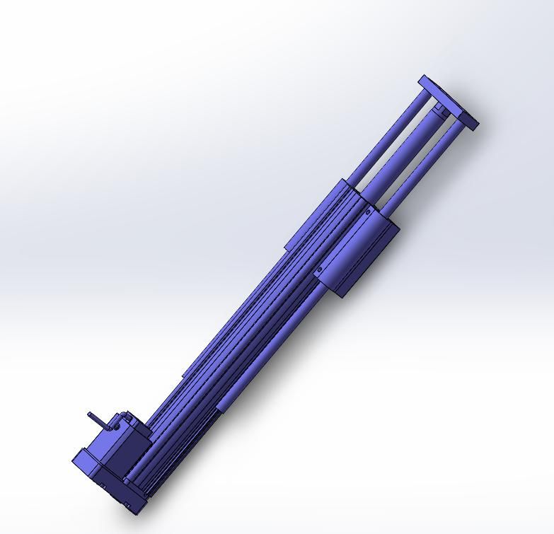

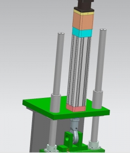

本人最近有个设计方案有伺服电缸选型使用,因头一次使用拉杆活塞式电缸,特此发帖请教一下社区大侠
该伺服电缸是不是一定需要按如下图这样设计,另外给增加一个导向机构?
伺服缸仅受缸轴向出力250KG,因受力是和缸的出力方向一致,为考虑节省成本,想省掉两侧的导向机构,不知识是否可行,请社区大侠发表下高见~
发表于 2017-7-17 12:41:46 | 显示全部楼层

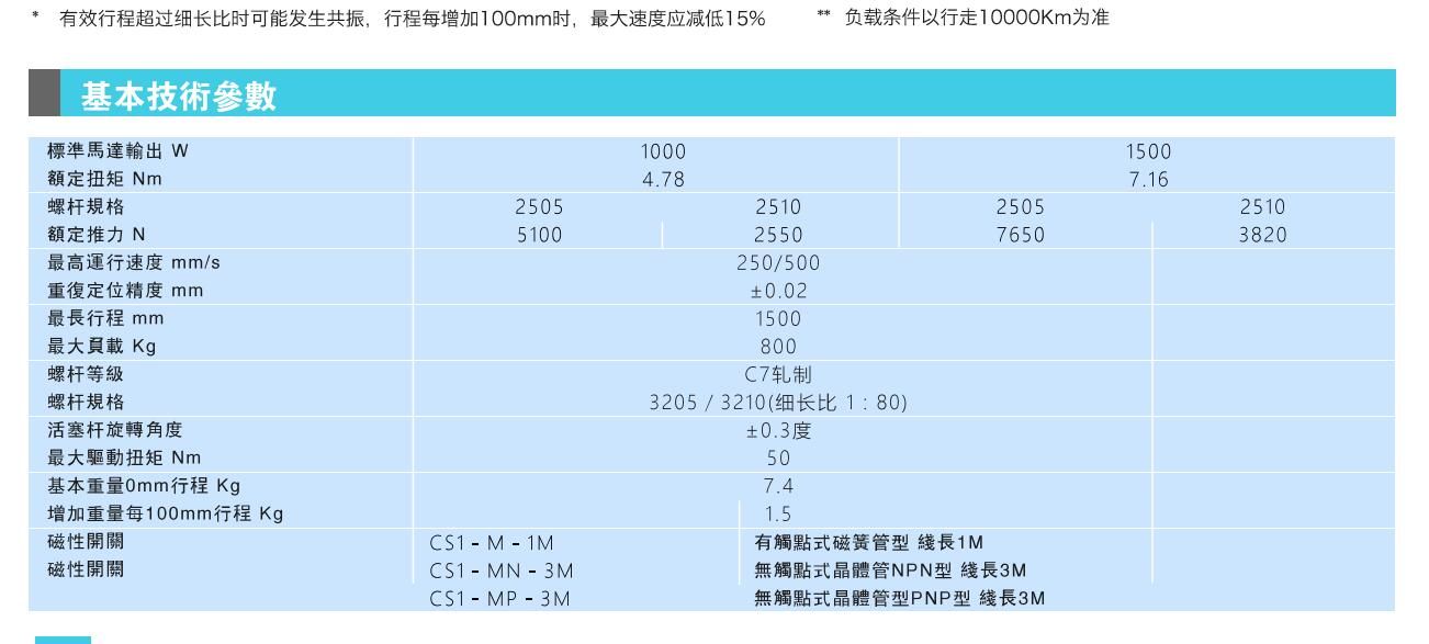

径向力多大?这玩意能承受多大径向力?搞清楚这些就行
 楼主| 发表于 2017-7-17 13:27:58 | 显示全部楼层
这个缸径80的伺服电缸径向承载力没有相关参数;但就这个方案来说,是不会受到直接径向力的,只是有可能在下压过程中,接触面有斜度从而产生斜向分力~

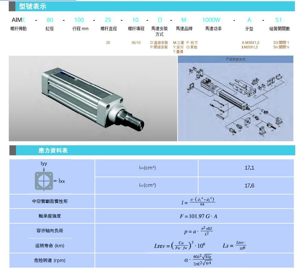

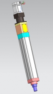

发表于 2017-7-17 13:36:26 | 显示全部楼层
电缸有2种,一种伸出是圆轴,会打转,一种是六角防打转的,都是泪的教训,当初开错了 只好加个导向;楼主买的时候备注防打转的就行;
还有就是不建议买AIM的,一般不怎么受力

发表于 2017-7-17 13:37:48 | 显示全部楼层
一定要,不然行程上长一点点的话抖得厉害!

发表于 2017-7-17 14:29:25 | 显示全部楼层
smc有这样的一个伸出电缸
发表于 2017-7-17 14:33:13 | 显示全部楼层
你那个后面的支撑板会不会歪掉,上班那么多东西那个,还有安装伺服的结构板,如果晃一下会不会卡住,导向这个不好说,3个轴中心线需要平行,到时候安装容易出现螺旋扭在一起。
