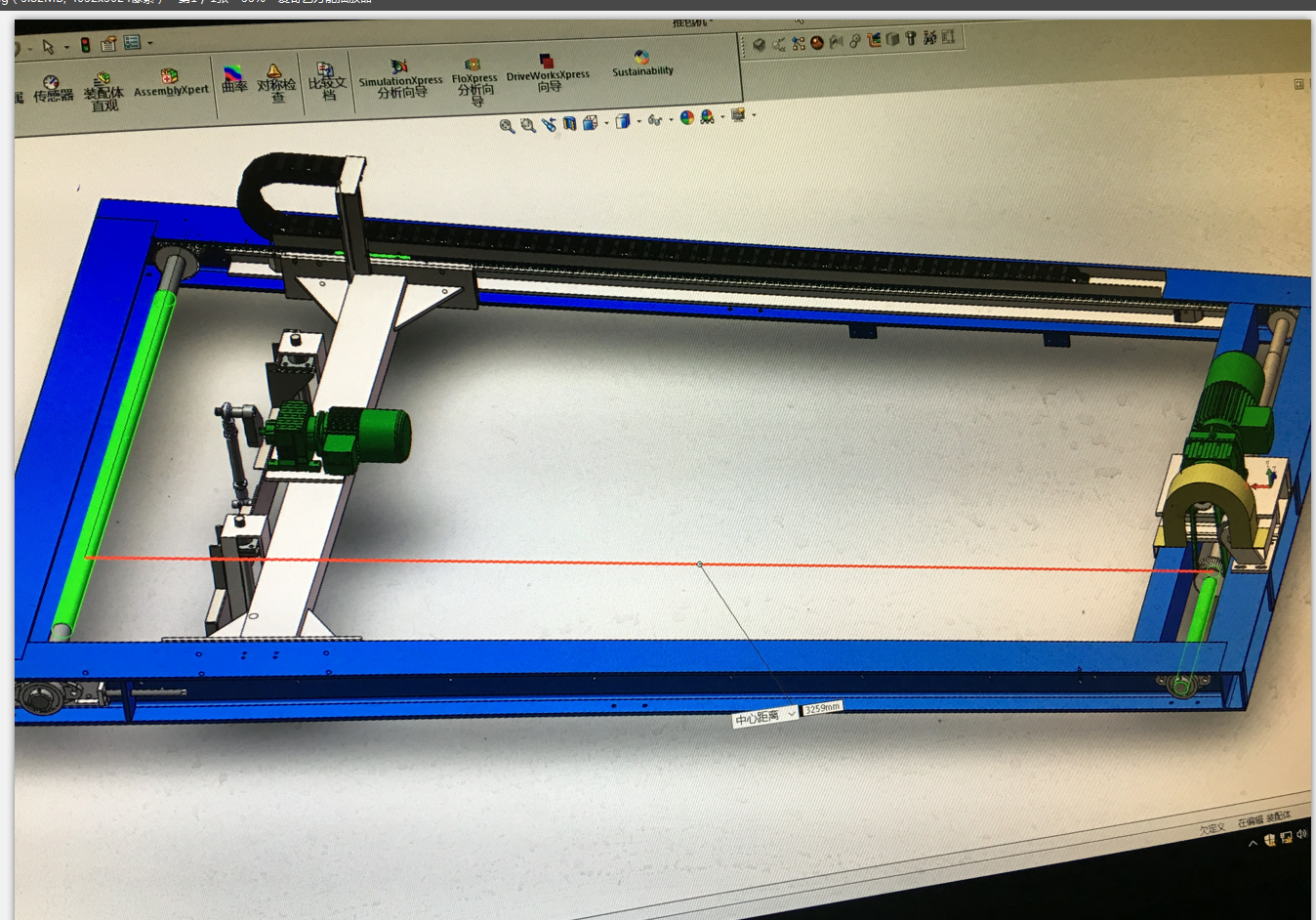

最近正在设计一款码垛机设备,在推包机遇到了一些问题,由于对同步带这方面不熟,选型一直不敢确定
输入参数:推包机线速度54m/min,推包小车(140kg)+重物(100kg),物体在水平不锈钢表面上运动,摩擦系数约0.3
电机选型:SEW底脚安装斜齿轮减速机,功率3kw,转速250r/min,扭矩115Nm (样册参数)
同步带轮:S8M高扭矩免键同步带轮,齿数44,材料S45C发蓝处理 ;同步带宽度40mm,材料橡胶。
电机选型按要求的1.5倍计算。请大神帮忙看下,我的同步带与同步带轮是否可以,请给点意见。
两轴中心距3259mm。

发表于 2017-7-11 17:31:20 | 显示全部楼层
你负载比较重了,建议选大些稳妥,8M吧

发表于 2017-7-11 22:17:24 | 显示全部楼层
按选型一步步推,谁也帮不了你
提醒的就是,S8M同步轮没问题,但带宽40感觉不够,同步带材料要用里面钢丝的,
*校核同步带受力
这么重的负载由三相异步电动机带动,启停肯定是很慢的,加减速度要求高的话,需要换电机和减速机
*校核电机负载
 楼主| 发表于 2017-7-13 19:58:39 | 显示全部楼层
xiaobing86203 发表于 2017-7-11 17:31
你负载比较重了,建议选大些稳妥,8M吧
S8M不就是8M升级版吗
 楼主| 发表于 2017-7-13 19:59:52 | 显示全部楼层
一展刀锋 发表于 2017-7-11 22:17
按选型一步步推,谁也帮不了你
提醒的就是,S8M同步轮没问题,但带宽40感觉不够,同步带材料要用里面钢丝 ...
电机是没问题的,已经校核过了,主要就是在同步带上有疑问,我也认为40mm太窄了,可是不知道具体该给多宽。
发表于 2017-7-13 23:46:39 | 显示全部楼层
选型没毛病,S8M是8M的加强型,比S8M更好的是R8M。详细可私聊我,头像
