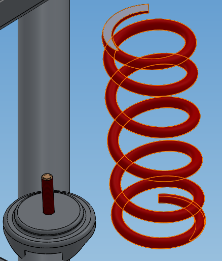

想要右边的弹簧和左边的螺杆同轴,怎么定义配合?每次遇到弹簧装配都无可奈何了,各位大侠,你们一般是用什么方法装配弹簧?谢谢!

给弹簧建个轴,然后就同轴呗

装弹簧如二楼所说就可以解决了,问题是弹簧装配后被压缩了,不是零件图那样的长度是怎么处理,另画一个用在装配图上?
加配置的话,出BOM要注意,别弄出两种图号来。所以我一般都是用一种长度,装配出来有干涉,但说明了(养成习惯了)也没什么问题。  发表于 2017-6-26 13:22
谢谢,没用过差点忘了这个功能  发表于 2017-6-17 08:08
零件配置  发表于 2017-6-16 22:05

我一般就是用几种状态就画几种状态了,如果有更简便的解决方案,我也想了解一下。& \$ h- R4 l$ Z* b5 u! X2 o0 c- M/ [
可以随动的,弹簧根据压缩量而变化。  发表于 2017-6-17 15:04
