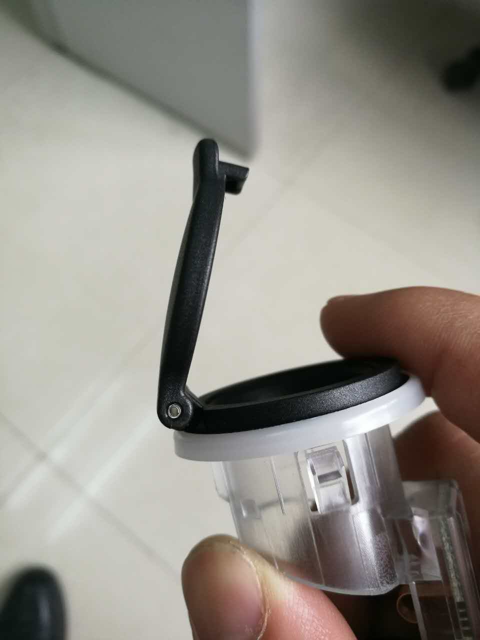

这是一个汽车上用的点烟器插座,请问谁知道下面这张图中的弹簧片的结构是如何设计和装配进产品的!不胜感激!就是图中翻盖结构的中间连接轴,这是一片很薄的钢皮,卷绕而成!请教大神,谁知道这种结构是如何将钢皮卷绕成型,并装配到塑料件中去的! 微信图片_20170607150809.jpg

这是弹性圆柱销,是标准件。

不是的哦,这种弹簧钢皮结构,可以利用弹簧张力,弥补塑料件长期磨损带来的间隙增大问题!从而保证翻盖结构的阻尼效果保持不变!

建议拆开一个看看该“销”在无负载下的直径。。。

下座是锥头,上座是带弹性的锥夹。靠肖轴帽合。夹力作用上抬

是图上这个弹簧片吗?感觉这个成型不难啊。

应该是做了一个锥状的导管,把销放进导管,然后往前推,销被压缩小了后被推进轴孔里,工厂里应该是做了一把枪,跟气枪打钉子一样打进去的

同意7楼

道理和开口销一样,只不过他是闭口的。
