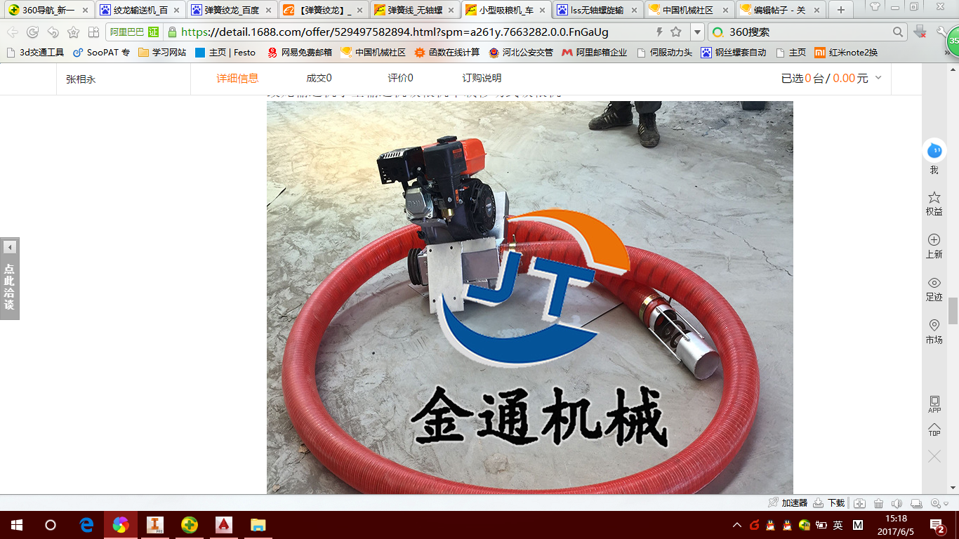

做成斜面的目的是让砂子自动聚集到一个区域然后方便循环吧?
1. 能不能把砂子聚集的位置变成两个,中间的斜面做成倒V字形,这样能让你的斜度直接增大一倍,缺点就是砂子自动落到两边了,再抽取的话复杂了一点儿;正V字型也可以,不过砂子聚集位置仍是两处;
2. 参考螺旋输送机,通过螺旋搅动促使砂子移动,不过你这是环形的物流通道,需要做一些改动。看一下下面这个链接,直接搜车载吸粮机。就是利用螺旋输送机原理,不过螺旋部件是装在塑料管里的,可以弯曲,你的这里,把塑料管改成半开放的限制结构,能让砂子漏进去就可以了。
https://detail.1688.com/offer/529497582894.html?spm=a261y.7663282.0.0.FnGaUg
大大很厉害!这个方案牛! 我增加的两个振动电机, 只是声音有点大,这个方法完美,谢谢提供思路!十分感谢!  发表于 2017-6-5 17:00

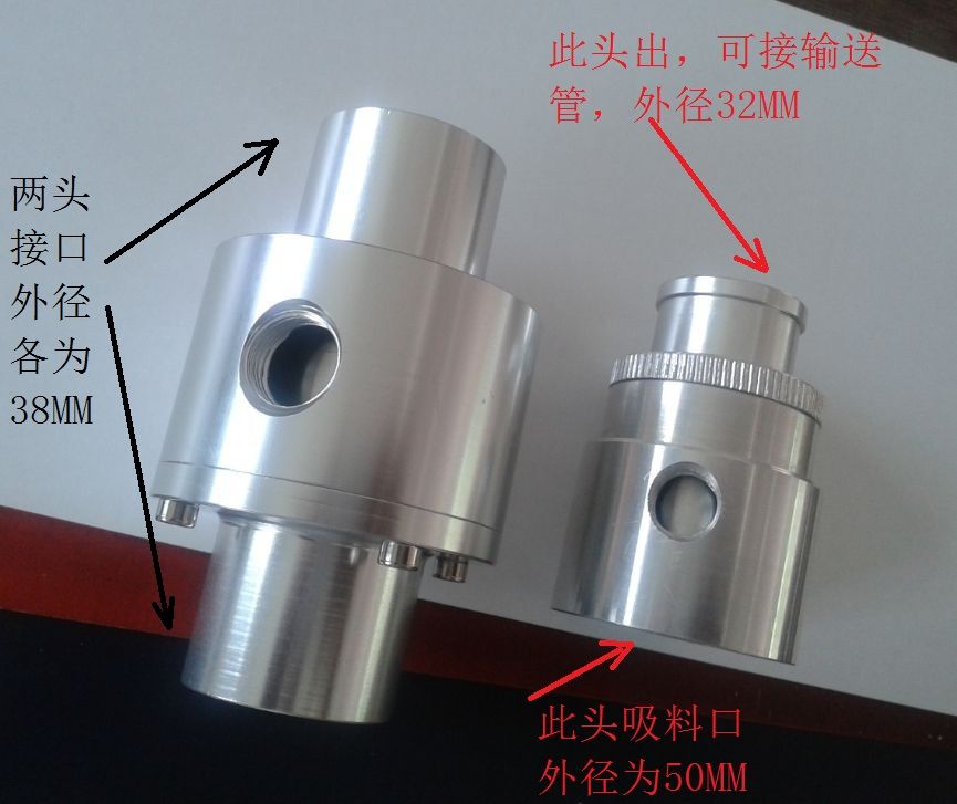

可以试试这个,几十块钱也不贵,有压缩空气就可以用。根据我之前项目的实验来看,不太适合将粉体抽的太高,但是用在你这里没什么问题。
这个我问过了 最小32的孔 一小时 抽几十公斤 感觉不怎么好用  发表于 2017-6-8 16:16
原装的进口件可以保证10m左右的抽料高度,仿制的耗气量大,真空流量小,做不到很正常。  发表于 2017-6-6 14:20

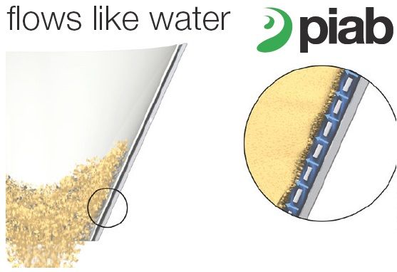

真空输送中粉料易堆积、架桥的话需要增加辅助下料装置,比如做成锥形斜面或者辅助震动。
如果有条件,可以增加流化层(从下向上吹气):
竟然有这么高大上的装置! 暂时没有考虑 谢谢大神给我涨了见识  发表于 2017-6-8 16:17
