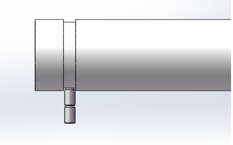

今天拆一个东西玩,发现了挺有意思的一点
一根轴的轴向定位,
先在轴上车一环槽
环槽处加两个顶丝。
随手画下,就是这个样子。
防松效果好么?

楼主忽略了重点,用在哪?决定怎么用
粗定位,没问题。
是一根导向轴的轴向定位。 这几天正好遇到个链轮的轴向定位。卡皇吧,怕蹦飞了。顶丝吧,刚遇见顶丝松动的事。 然后就想到买的设备有个顶丝,就给他拆了。。。。 他的定位精度要求不高的。 很好奇双顶丝是不是也  详情 回复 发表于 2017-5-28 22:14

载荷 转动 震动 都小时 我这么用过

是一根导向轴的轴向定位。
他的定位精度要求不高的。
很好奇双顶丝是不是也是双螺母的防松效果。

这种方法普遍用在手轮丝杆调查节的地方。

主要还是用在粗定位的场合,对待小的冲击震动还可以。
