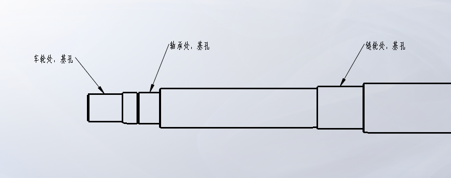

以前,参考大家的图,各种配合都是H/h。无所谓基孔 基轴
今天翻了下书,
里面这样规定的
1、优先基孔
2、同一尺寸配不同配合要求的零件,选基轴
3、遇到标准件,按标准件。如滚动轴承内圈,配的轴是基孔
4、混合配合
那我现在的轴是一根长的台阶轴
每个台阶都配不同的零件,轴承、齿轮、链轮
是不是可以这样:
一根轴上面,怎么全是基孔,每次配合要求还不一样,看起来怪怪的。难道就是这个样子的么?

轴承的配合公差代号选取:与标准件配合时,基准制的选择通常依标准件而定。与滚动轴承内径配合的轴应按基孔制,与滚动轴承外圈配合的孔应按基轴制。

你的轴上标注的是对的,一般情况下。500直径下孔比轴难加工,优先选择基孔制

你这根轴都选用基孔制是没问题的。因为对应的都是标准件的孔。相当于标准件已经定好了公差范围,那我们所做的配合件就是为了配合它。

简单点说 孔比轴难加工 所以要按照孔配轴  如果有标准件加入了肯定要基孔了因为孔给好了  如果外加工的轴要加个套肯定基轴因为轴已经做好了
发表于 2017-5-29 02:58:02 | 显示全部楼层
    简单举个例子 地上两处 两个零件 一个10KG 一个100KG 你需要将两个东西放到一起,你是会把1OKG的拿到1OOKG的旁边,还是会反过来 去把1OOKG的拿到10KG的旁边呢,  一个道理 小一些的东西 轴比孔 好加个 好测量,  所以用轴的尺寸去配合孔比较方便。
