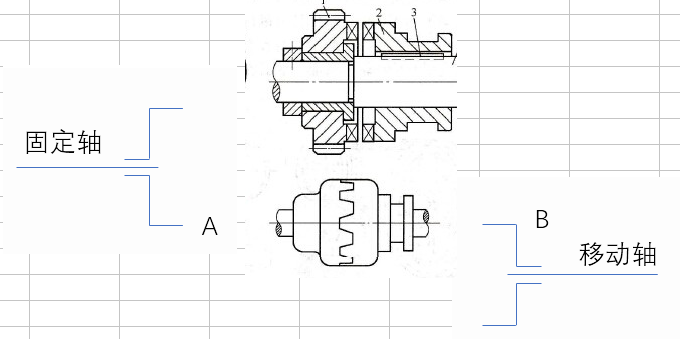

如何让两个齿轮实现运动中实现啮合?不顶齿
发表于 2017-5-19 17:01:44 | 显示全部楼层
这种一会啮合  一会脱离的   用离合器啊     一根轴就好了    不需要用的两根轴   单纯想啮合  固定轴加气缸带动的定位销  移动轴加原点感应器   都在设定好的位置再啮合

发表于 2017-5-19 17:36:47 | 显示全部楼层
为什么A与B的轴不同心,如这样
发表于 2017-5-19 17:50:01 | 显示全部楼层
xiaobing86203 发表于 2017-5-19 17:36
为什么A与B的轴不同心,如这样
没看懂、、、
发表于 2017-5-19 18:27:32 | 显示全部楼层
没有想过这样的事,车床里面的拨档齿轮是齿侧面倒角。
你要这样的啮合:先在齿轮齿顶处特殊设计,齿顶做圆弧型修缘,便于啮合,然后啮合时转速放慢。不知道效果会怎么样。

发表于 2017-5-19 22:27:27 | 显示全部楼层
下面这个轴是浮动的话中心距没有定数,建议换成皮带传动吧
发表于 2017-5-19 23:25:47 | 显示全部楼层
  建议换个结构考虑离合器,开车都知道 先踩离合后挂挡。就是避免齿轮旋转中啮合,啮合需要过程,刚啮合的时候啮合面,负载大肯定会伤齿轮的。
发表于 2017-5-20 13:40:00 | 显示全部楼层
首先控制静态齿顶间隙,B轴上安装上下移动限位不行吗?
