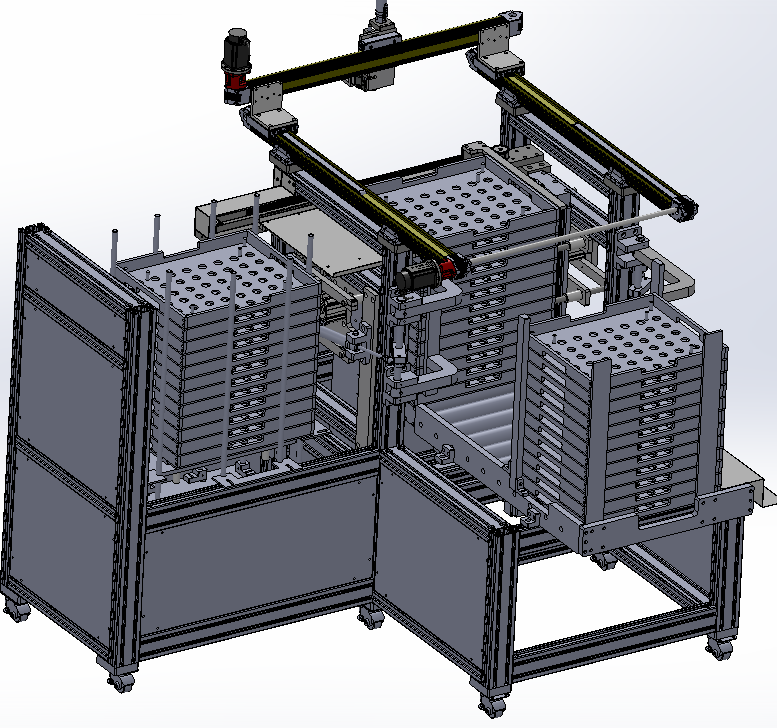

500Kg移动料框保证1mm定位精度,有什么更好的方式?

发表于 2017-5-19 00:15:41 | 显示全部楼层
送料方向线体两侧加导向条,底板上安装滚动轴承,控制好侧向间隙;前进方向加机械限位,和出去方向加止退装置。ok

发表于 2017-5-19 09:30:14 | 显示全部楼层
侧边用动力(电机加机构或液压缸)推靠,另一侧和前端为基准(或另一侧边用圆柱加v槽,V槽在小车上,圆柱在固定座上)。另底部加弹性销(带气缸),判断是否在要求的位置上。

发表于 2017-5-19 22:55:33 | 显示全部楼层
E:\
供参考
供参考
非常感谢,从图片看了大概!如果能在具体说一下定位原理那就更好!  发表于 2017-5-20 07:27

发表于 2017-5-20 14:09:02 | 显示全部楼层
更倾向于采用气缸加硬限位保证精度。
