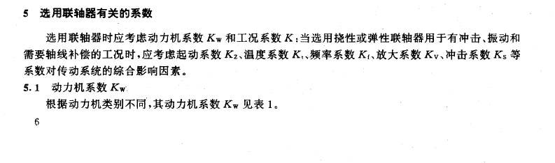

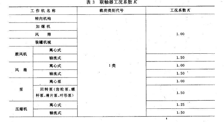

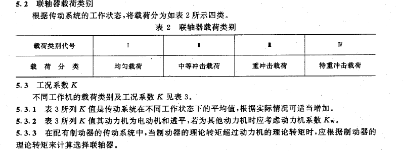

1.最近看联轴器选型,有一个公式Ta=9550*P/N,Td=2~10Ta,选型时Tn大于或等于Td即可
Ta为电机转动时联轴器承受的扭矩,Td为补偿扭矩,Tn为联轴器的容许扭矩,P为电机功率,N为转速
2.电机加速时也有一个启动扭矩
问题来了,选择联轴器时,扭矩是根据1来还是2来,请大神们指点指点,谢谢!

不同的设备选用不同的系数,这个是综合系数,有大概的选用表的

标准
JBT 7511-1994机械式联轴器选用计算.pdf
476.5 KB, 下载次数: 6, 下载积分: 威望 -10 点

根据1选,“Td=2~10Ta”,2~10这个系数已经考虑了启动转矩了。
