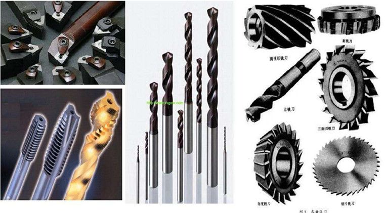

高速钢(HSS)是一种具有高硬度、高耐磨性和高耐热性的工具钢,又名风钢或锋钢,意思是淬火时即使在空气中冷却也能硬化,并且很锋利。也有称白钢的。
高速钢是一种成分复杂的合金钢,含有钨、钼、铬、钒、钴等碳化物形成元素。合金元素总量达10~25%左右。它在高速切削产生高热情况下(约500℃)仍能保持高的硬度,HRC能在60以上。这就是高速钢最主要的特性——红硬性。而碳素工具钢经淬火和低温回火后,在室温下虽有很高的硬度,但当温度高于200℃时,硬度便急剧下降,在500℃硬度已降到与退火状态相似的程度,完全丧失了切削金属的能力,这就限制了碳素工具钢制作切削工具用。而高速钢由于红硬性好,弥补了碳素工具钢的致命缺点。
高速钢主要用来制造复杂的薄刃和耐冲击的金属切削刀具,也可制造高温轴承和冷挤压模具等,如车刀、钻头、滚刀、机用锯条及要求高的模具等。

钨钢具有硬度高、耐磨、强度和韧性较好、耐热、耐腐蚀等一系列优良性能,特别是它的高硬度和耐磨性,即使在500℃的温度下也基本保持不变,在1000℃时仍有很高的硬度。硬质合金广泛用作材料,如车刀、铣刀、钻头、镗刀等。新型硬质合金的切削速度等于碳素钢的数百倍。
这两种材料的对比就是:钨钢更硬,高速钢更锋利!
