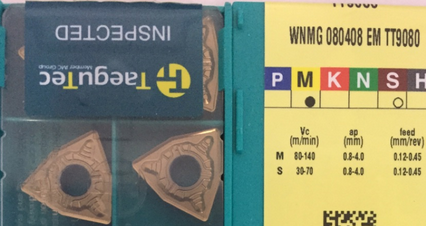

楼主: 飓天使
请大家帮忙看看这是什么品牌的刀片

对的  感觉这个槽型根本没有什么用  有点像国产。。。。
发表于 2017-5-8 12:50:33 | 显示全部楼层
这种槽型通用的,看不出来
发表于 2017-7-6 23:55:34 | 显示全部楼层
估计不好确定,标准刀片的槽形大同小异
发表于 2017-7-10 15:46:50 | 显示全部楼层
特顾客  EM 槽型

角度如此锋利!!牌号我也给你确定了!! * M4 j) I" x& x" v+ O7 [
4 `; {9 l& U3 _就是不锈钢牌号 TT9080

特固克厂家,牌号 TT9080   加工不锈钢
