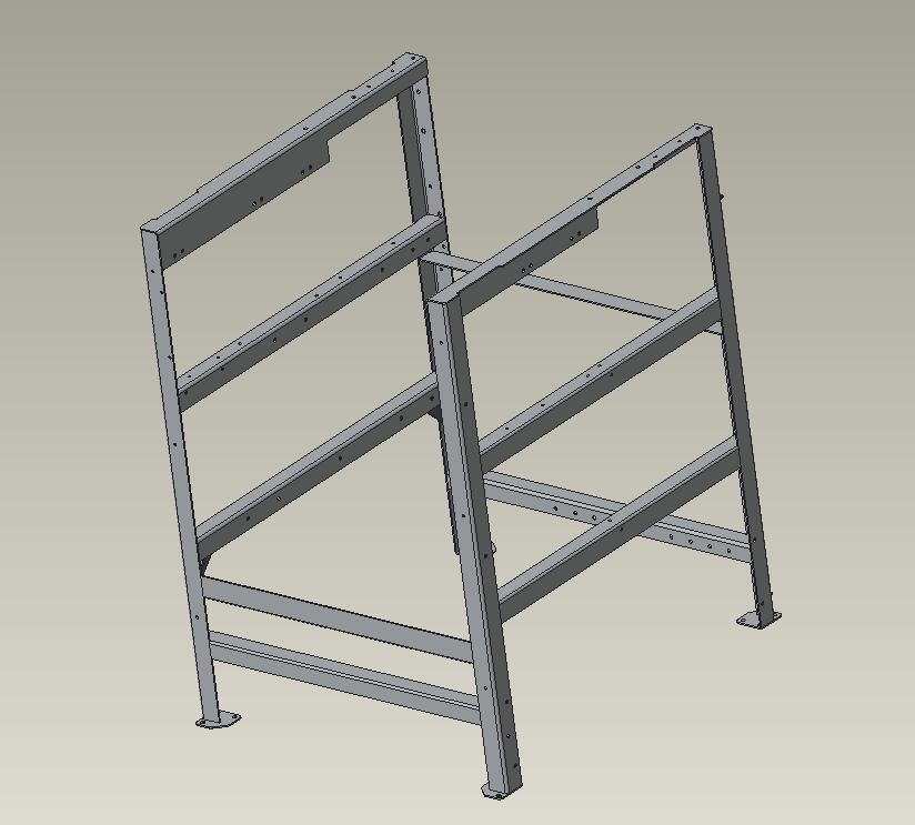

各位大神,设计这样的一个架子。要考虑哪些因素?
强度方面?承重?弯曲变形?
焊接的会出现哪些问题点?

发表于 2017-4-28 15:37:02 | 显示全部楼层
焊接变形
 楼主| 发表于 2017-4-28 15:39:07 | 显示全部楼层
能详细说说,焊接变形的原因和怎么去改善这种状况吗?麻烦您了

焊接扭曲变形,你找好点的焊工就可以了。
发表于 2017-4-28 15:47:33 | 显示全部楼层
焊接变形,如果要求尺寸的精度部是太高,一般都会拼好架子,点焊保证基本的形状和尺寸后,在满焊,需要的是把你的孔和焊接点避让开

发表于 2017-4-28 15:56:54 | 显示全部楼层
要想变形少!就去氩弧焊!
发表于 2017-4-28 16:09:47 | 显示全部楼层
钣金折成型材再焊接?一般不建议这么做,太费事。最好用型材。
板厚是不是合理?会不会容易焊穿?
焊接后,孔位之间的间距有没有要求,如果有,要想办法保证。
局部细节要考虑,比如顶上几个角落,内部焊枪进不去,焊外面能否接受?
发表于 2017-4-28 16:12:31 | 显示全部楼层
给出负载大小和位置,重心位置,使用工况,大体尺寸,材料厚度。。。。。。
条件给足,大神会很乐意出谋划策的,
你这个不是型材组合,是钣金折弯件组合,条件给给足嘛。
