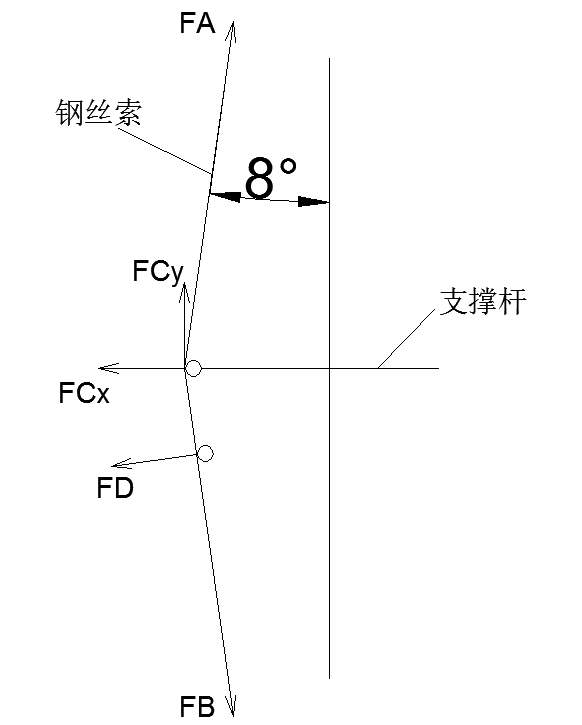

一根钢丝绳做导向,滚轮沿着钢丝绳滚动,滚轮对钢丝绳的作用力FD=763N,钢丝绳中间有一根支撑杆,绳两端固定,想求一下钢丝绳的最大张紧力,不会求了,求助攻啊!求指导啊!

你轮是动轮,在某一位置会出站最大值,找极点做受力分析啊

把FD沿着钢丝绳方向做分力,FA=FB,求一下就好了

不就是力的合成吗?
