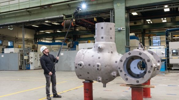

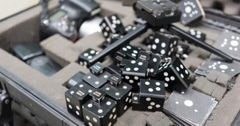

这些被攻城狮放在轮机上的“骰子”是干嘛用的?

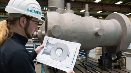

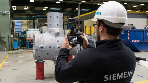

发表于 2017-4-20 13:16:26 | 显示全部楼层 |阅读模式
+ j" H, @( V$ s5 E- w5 ?! }有知道的么

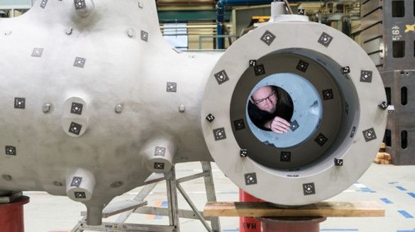

发表于 2017-4-20 14:02:18 | 显示全部楼层
看清楚最后一张图工程师在看什么,就自然而然明白了
发表于 2017-4-20 15:17:11 | 显示全部楼层
有可能是用来查找振动力之类的作用力,导致产品挪动的方向、形式
发表于 2017-4-20 15:21:49 | 显示全部楼层
应该是受力方面的作用
发表于 2017-4-20 15:42:12 | 显示全部楼层
这些长得想骰子一样的方块,其实不是骰子,上面的点是用来做激光扫描打点用的,看最后一张图应该可以想到,而且我也看过激光扫描厂家在扫描产品时会在产品上做很多的点
发表于 2017-4-20 16:28:37 来自手机 | 显示全部楼层
靶,获得三个平面的公共交点

轮机上的“骰子”
" k# w, H# v1 W
西门子正在使用摄影测量技术来快速精确地测量轮机部件,从而加快部件处理过程并确保它们符合技术规格。
在位于德国米尔海姆的西门子蒸汽轮机工厂中,重达14吨的阀体静静地躺在木枕上,看起来就像巨人线条起伏的膝盖。阀体表面布满了外形与骰子类似的带有白色斑点的黑色标记物。借助摄影测量技术,工程师可以不使用卷尺或量角器,直接对这些庞大部件的三维尺寸进行测量。这项技术已在米尔海姆的工厂内使用,标志着西门子首次将这种技术应用于轮机测量。

为了测量轮机部件的三维尺寸,工程师需要在部件表面钻出许多小孔,整个过程耗时约两小时。这些小孔还有另一个作用,即作为数控铣削的参考点。当摄影测量技术检测出偏差时,它们可以作为数控铣削的参考点,帮助消除偏差。
摄影测量过程将采用配备无失真镜头的单反相机拍摄部件。由于每张照片都必须显示至少4个标记物,所以一个阀体需要拍摄约200张照片。

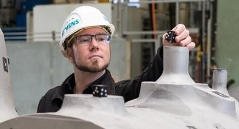

首先,西门子专家将标记物装到部件上。

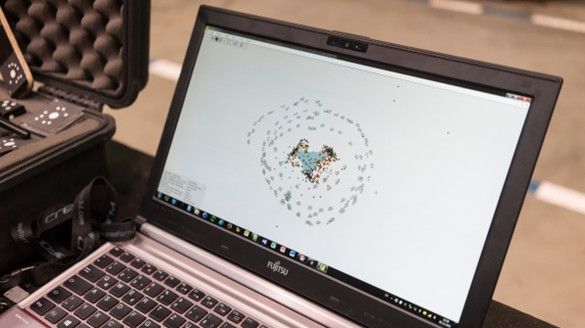

使用专门软件,利用照片计算出所拍摄标记物的位置及部件的外形尺寸。

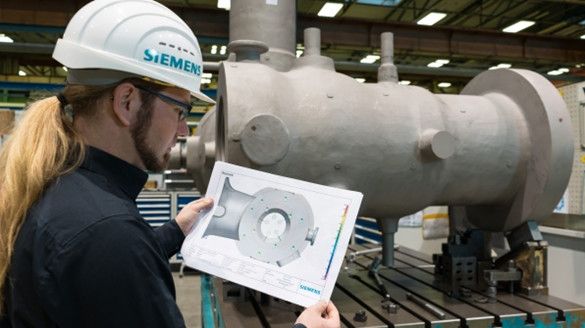

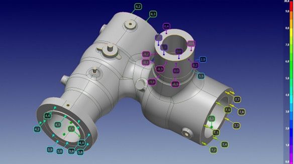

最后,对比通过摄影测量得到的数值与CAD模型中的设定值,比较结果显示二者偏差在毫米级。
对比实物部件与CAD模型
完成对轮机部件的拍照后,专门软件将对图像进行处理,将标记孔变成点云,计算出部件的三维形状尺寸。
然后,软件会借助西门子的专业知识进一步处理这些信息。在此过程中,软件将对比通过摄影测量得到的实际数据与CAD模型中的设定值。通常,二者的差距仅有几毫米。对比完成后,多余的金属须被铣削掉。
对部件完成摄影测量后,得到的数据将被转换成数控铣削的工序,以消除检测得的偏差。
