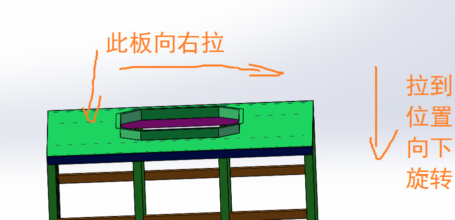

发表于 2017-4-19 17:16:28 | 显示全部楼层 |阅读模式
如图所示,请教各位大侠!

固定在链条上,到位以链轮为中心旋转。

发表于 2017-4-19 20:04:11 | 显示全部楼层
楼上办法可以,如果说载荷大,采用钢丝轮结构

输送线旋转举升工位?

发表于 2017-4-20 08:24:56 | 显示全部楼层
参考如下动作方式,向右移动采用链条输送,向下降采用丝杆升降机,旋转动作使用旋转气缸
