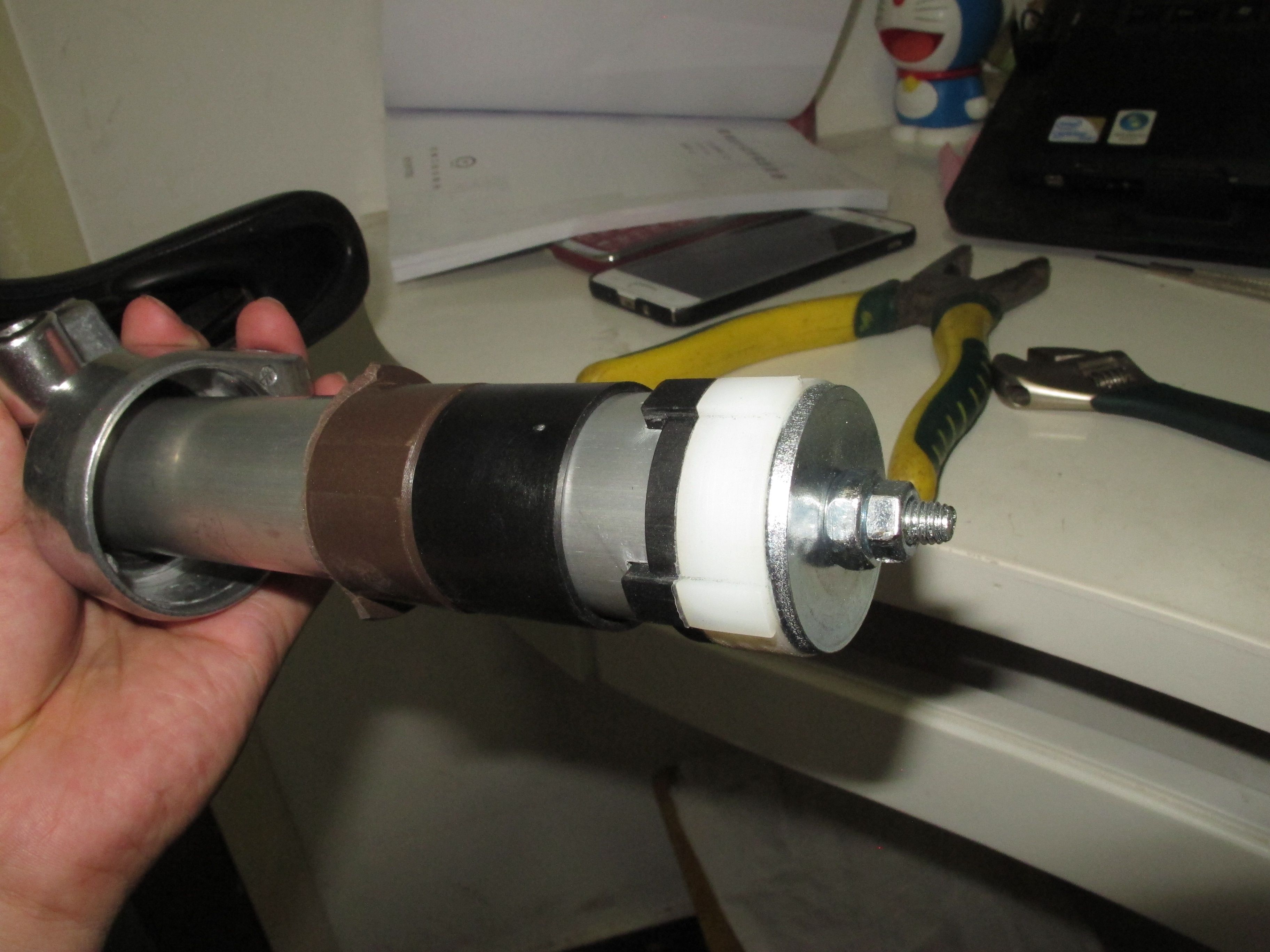

摩拜单车最近很火啊!这个座椅高低调整,锁紧也很666
发表于 2017-4-14 18:32:48 | 显示全部楼层 |阅读模式
  图中的手柄,可以锁紧,而且力度很大,效果很好!
4 ]# d3 _7 }# y# V8 L* _谁知道里面的结构呢!??3 W8 y& q- p, j) T

凸轮楔紧,越楔越紧?

应该是连杆机构再加锁紧装置

有没有人给个图解呢?
 楼主| 发表于 2017-6-29 12:57:46 | 显示全部楼层
操作部分是一个偏心杆,偏心量大概在3-4mm,末端白色部分是一个塑料件,当受到来自连杆的拉力时,会被挤压变形膨胀,这是锁紧的关键,总之这个机构挺好的," t6 y: ^9 A" O3 |6 j1 v
不过造价应该不低,所以现在都改回普通的偏心轮锁紧了。。  s/ v3 K; I# y
白色是核心部分,受到挤压会膨胀变形
白色是核心部分,受到挤压会膨胀变形
