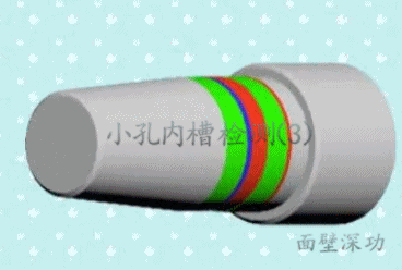

小孔沟槽的检测一直是个难题。这里以3D动画的形式,介绍一种不需要用剖开的手段,也可以完成对小孔沟造的检测方法。以作分享。

试验过没?
我感觉那四小块没那么容易分布

 楼主| 发表于 2017-4-13 08:41:56 | 显示全部楼层
上图秩序怎么也排不好。只能辛苦你看的时候自己按1234排一下了哈。
发表于 2017-4-13 08:43:12 | 显示全部楼层
没太明白,黑色的是什么材料的
 楼主| 发表于 2017-4-13 08:44:28 | 显示全部楼层
freedom3936 发表于 2017-4-13 08:03
试验过没?
我感觉那四小块没那么容易分布
这个没关系。只要有2/3的圆受测这很有代表性了。
 楼主| 发表于 2017-4-13 08:47:01 | 显示全部楼层
yangdexin39 发表于 2017-4-13 08:43
没太明白,黑色的是什么材料的
全部为钢件或受力不易变形板料(如电木)都可以。
