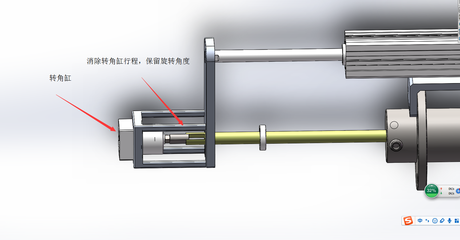

利用90°转角缸,希望能帮到你,刚我我这两天设计过这个机构
