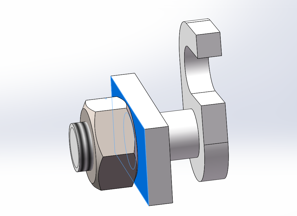

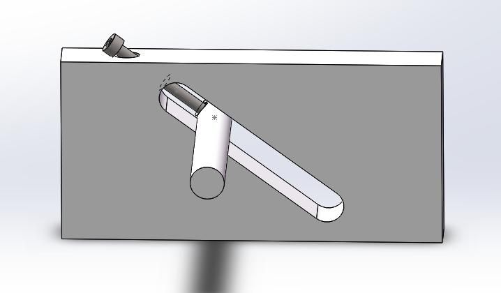

如图,条形孔有什么好的方法做可调节定位
发表于 2017-4-10 13:12:59 | 显示全部楼层
或者这样的把轴扣里,剩下的自己改动吧
发表于 2017-4-10 13:36:00 | 显示全部楼层
这样也行 方案2
面壁深功 + 1

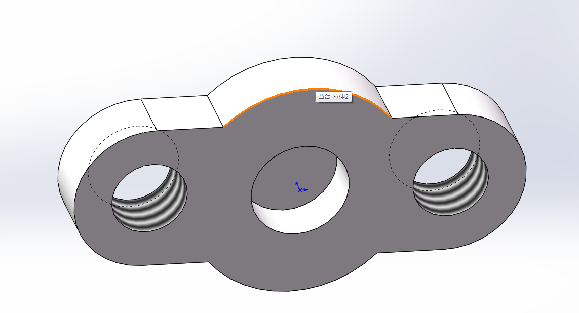

发表于 2017-4-10 13:36:52 | 显示全部楼层
中间是M6罗纹,
发表于 2017-4-10 13:43:42 | 显示全部楼层
长杆两端钻螺纹孔穿螺杆(与腰形长孔平齐)通过旋转螺杆,可以使长杆任意位置定位,普遍做法(类似皮带张紧装置)
发表于 2017-4-10 14:36:15 | 显示全部楼层
如果转动,一头套一个关节轴承,然后调节螺杆来完成调节和限位。
发表于 2017-4-10 15:15:13 | 显示全部楼层
这样呢,用螺栓调节
 楼主| 发表于 2017-4-10 18:30:24 来自手机 | 显示全部楼层
yangdexin39 发表于 2017-4-10 13:12
或者这样的把轴扣里,剩下的自己改动吧
谢谢,你这种还得在座上开两条长条孔
 楼主| 发表于 2017-4-10 18:31:55 来自手机 | 显示全部楼层
ly1007883124 发表于 2017-4-10 15:15
这样呢,用螺栓调节
谢谢,这个方法我也想个,也不好做,还得装弹簧
 楼主| 发表于 2017-4-10 18:33:03 来自手机 | 显示全部楼层
yangdexin39 发表于 2017-4-10 13:36
这样也行 方案2
这个还不错,谢谢
发表于 2017-4-10 21:58:02 | 显示全部楼层
试试圆棒中间部分增加螺纹,然后通过螺母往外旋来固定位置
