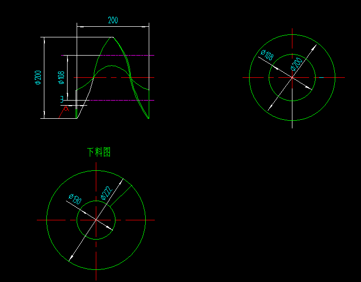

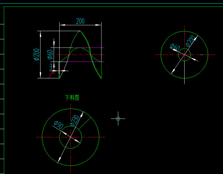

下面是螺旋输送机叶片下料图,叶片为316L不锈钢,厚度3mm。其它要求如图,因为采用成型的方法是冷拉成型,所以用下面的计算方法计算的叶片下料尺寸。最后制造的结果是两种螺旋的节距都是185mm,比要求的200mm少了15mm。到底是什么原因呢?

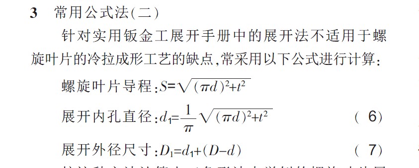

常用公式法(二)算出的内径偏小;宜采用精确计算法,图一的展开外径约为226,内径134
