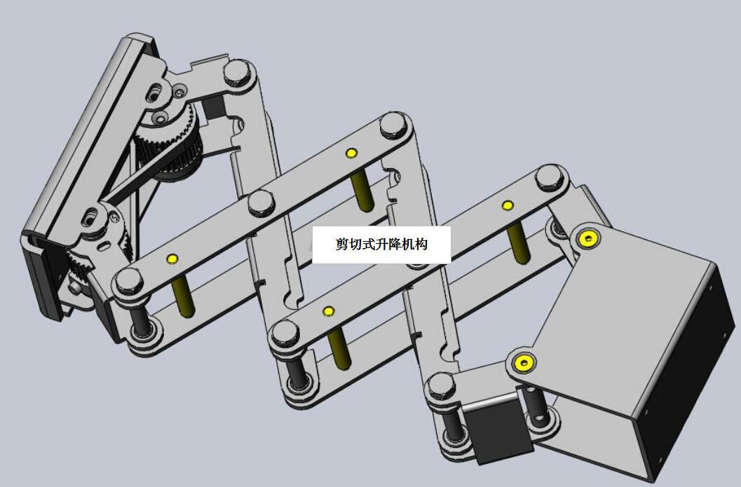

设计求助:轻易升降1.5米左右的办公桌
发表于 2017-4-5 10:02:57 | 显示全部楼层
建议采用如下剪切式升降机构,我们非标设备常用的一种结构
你这个升降是靠什么的?还有那同步带怎么绕的  发表于 2017-4-6 20:59
下面需要避空,这个结构不太适合
