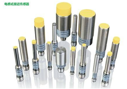

接近开关示例图:

1)感应型接近开关(Inductive sensor) :
感性接近传感器由检测元件﹑检波单元﹑放大单元﹑整型单元和输出单元等组成。这种传感器内部安装的检测元件是由检测线圈和高频振荡器组成﹐加电后检测线圈产生一个交变的电磁场﹐当金属物体接近电磁场时﹐金属表面的磁通密度发生变化而产生感应电流——涡流﹐涡流产生的磁通
总是与检测线圈的磁通方向相反。由于涡流的作用﹐使检测线圈能耗增加﹐品质系数下降﹐振幅降低﹐以至振荡器停振。反之﹐当金属物件远离这个作用区时﹐振荡器又开始振荡。检测电路检测到振幅器的状态变化后﹐转换为一个开关量讯号。电感性接近传感器只对金属物件敏感﹐因此电感性接近传感器不能应用于非金属物件检测。同时﹐由于高频振荡线圈产生的交变磁场是散射的﹐这样当金属物件不断接近感测器的前端时,会触发感测器状态的变化﹐而且在感测器的周围出现金属物件时感测器也会发出讯号。对检测正确性要求较高的场合或感测器安装周围有金属物件的情况下﹐需要选用屏蔽式电感性接近传感器﹐因为这种类型的感测器事先已经将振荡线圈周围的磁场进行了屏蔽,只有当金属物件处于感测器前端时才触发感测器状态的变化。另外﹐电感性接近感测器的检测距离会因被测物件的尺寸﹑金属材料﹐甚至金属材料表面镀层的种类和厚度不同而不同;因此﹐选用时应查阅相关的参考手册
