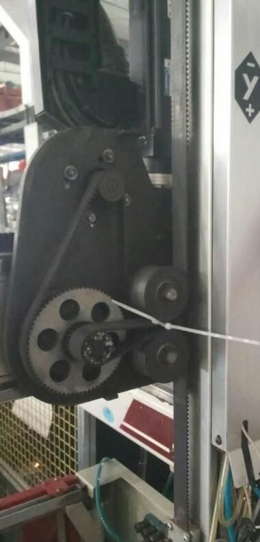

高速高精度移载搬送装置。精度0.02mm级别
发表于 2017-4-1 09:12:32 | 显示全部楼层
3米每秒确实速度太快,建议参考伺服电缸结构,参加如下,(此图为社区一位大侠分享的)
发表于 2017-4-1 09:20:14 | 显示全部楼层
这个重量,宜采用硬轨来实现
发表于 2017-4-1 11:07:03 | 显示全部楼层
楼主什么品牌的,看了雅马哈的线性传送模组 最大负载5KG,速度3M/S,重复定位精度0.1MM,雅马哈的是直线电机;
国产的最近有看到众为兴的模组,是同步带传送,也是轻载。

楼主什么品牌的,看了雅马哈的线性传送模组 最大负载5KG,速度3M/S,重复定位精度0.1MM,雅马哈的是直线电机 ...
附件PDF,参考

楼主这种导轨一米多少钱啊,以前咨询过一家英国的,一米9000多,直接表示用不起

直线电机?承载力够么?
