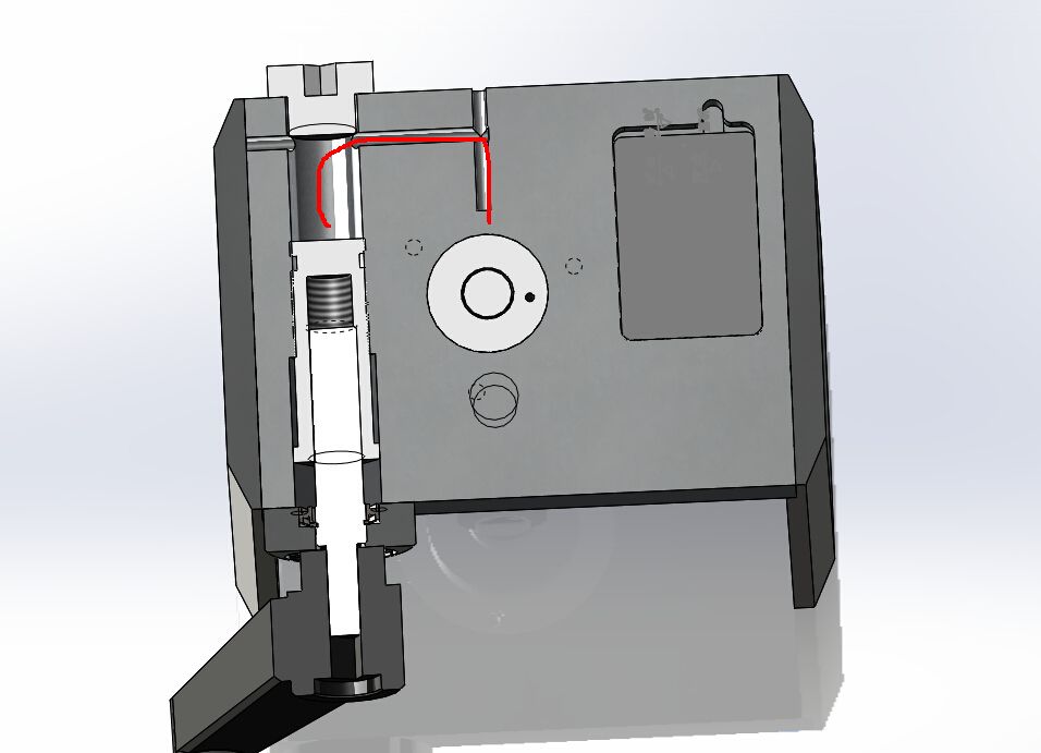

各位大侠。小弟我做的是一个测力装置。通过左侧的柱塞将油压入到阀体内,然后将活塞托起。通过上侧螺母的反向力,从而测得所要力值。
 楼主| 发表于 2017-3-31 10:02:07 | 显示全部楼层
现在遇到以下几个问题。
1、由于传感器与活塞是依靠螺纹连接,所以要先将线反绕几圈,在拧牢固。安装有难度,并且容易将传感器的线带断。
2、手摇部分当吃上力以后,变的很难摇。
3、传感器重复性不好。(由于传感器中间是带孔结构,易导致受力不均?)
  求大神们帮忙提提建议,小弟在此谢过。或者采用其他方式测力。 (之前是测油压,侧油压会有摩擦力的影响)
发表于 2017-3-31 10:48:31 | 显示全部楼层
只有一张照片,结构没看明白。“线带断”问题,可否考虑用滑环解决。

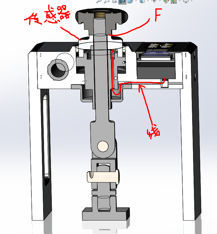

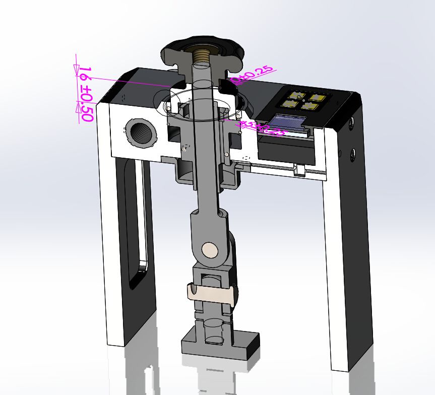

 楼主| 发表于 2017-3-31 10:59:40 | 显示全部楼层
传感器精度.jpg 传感器直径40mm 高度16mm 我对传感器的制作工艺不了解。这是单独订的 油路.jpg 这个是大概的油路
发表于 2017-3-31 11:52:28 | 显示全部楼层
螺母和传感器之间加一块卡式(开口)垫圈,这样就不必每次去拧螺母了。
制作时二面磨一刀  发表于 2017-4-1 14:26
那样能保证稳定性么?  发表于 2017-4-1 13:50

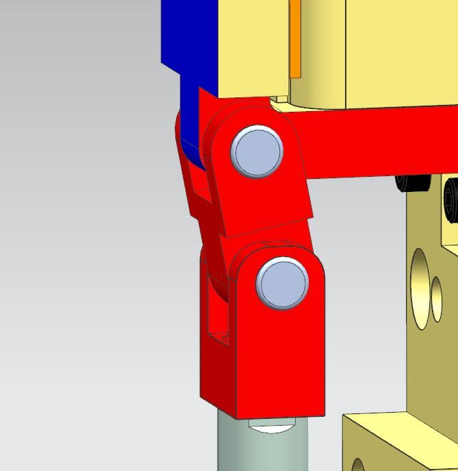

发表于 2017-3-31 13:21:35 | 显示全部楼层
传感器与活塞建议该为销钉连接,如图:
发表于 2017-3-31 19:45:38 | 显示全部楼层
1,传感器的线问题5#方法应该可以缓解。
2,手摇部分结构定了加力臂吧。
3,传感器重复性不好,想办法传感器内孔加定位。

发表于 2017-4-4 21:40:19 | 显示全部楼层
这样测量误差很大,会大到不能接受的
不如直接使用力传感器,直接放在在力流上
去看看 奇石乐KISTLER 的样本  发表于 2017-4-5 19:39
现在没有什么好的方式来解决传感器的问题,求大侠指点  发表于 2017-4-5 08:11
