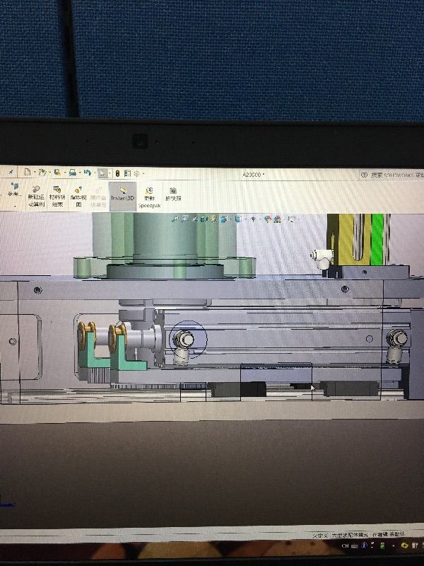

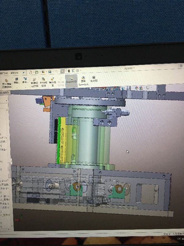

求知道,为啥要用两个齿条,一个不可以吗?齿轮带动的上方的回转盘

发表于 2017-3-31 18:11:25 | 显示全部楼层
单气缸力量不足.空间上又有限制.所以利用这种方式.一方面达到同步.另一方面保证推力足够
发表于 2017-5-6 22:04:27 | 显示全部楼层
4楼分析的对。
发表于 2017-5-6 22:21:51 | 显示全部楼层
学习了
发表于 2017-5-10 16:17:05 | 显示全部楼层
学习下
发表于 2017-5-12 13:31:09 | 显示全部楼层
还有一个作用,气缸推出和缩回的力是不一样的,如果需要上面转盘正反转的力矩一样,那么两个气缸就能解决这个问题了;另外一个重要作用,两侧同时作用,能抵消转轴的弯矩。
4楼说的增大力认同,但是说的同步,不太认同。
发表于 2017-5-12 14:22:45 | 显示全部楼层
一个气缸伸出时同时另一个气缸收缩?
发表于 2017-5-12 14:57:55 | 显示全部楼层
同步会很困难,就跟一条皮带线2个电机一起带一样.有点扯.
