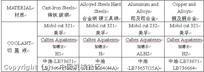

那位大侠知道青铜用什么砂轮来研磨,切削水最用那种
发表于 2007-7-21 16:44:20 | 显示全部楼层
Re: 青铜用什么砂轮来研磨---[请教]
1:黄铜 青铜用 FA60MV 或C60KV的砂轮( V7 q" T( M! N4 ~
2:切削液下边的图自己选择

请问铜或铝类的材料能上磨床吗?
发表于 2007-7-22 19:53:09 | 显示全部楼层
看是什么工件,需要什么磨床,或者工艺来加工。说的具体点
