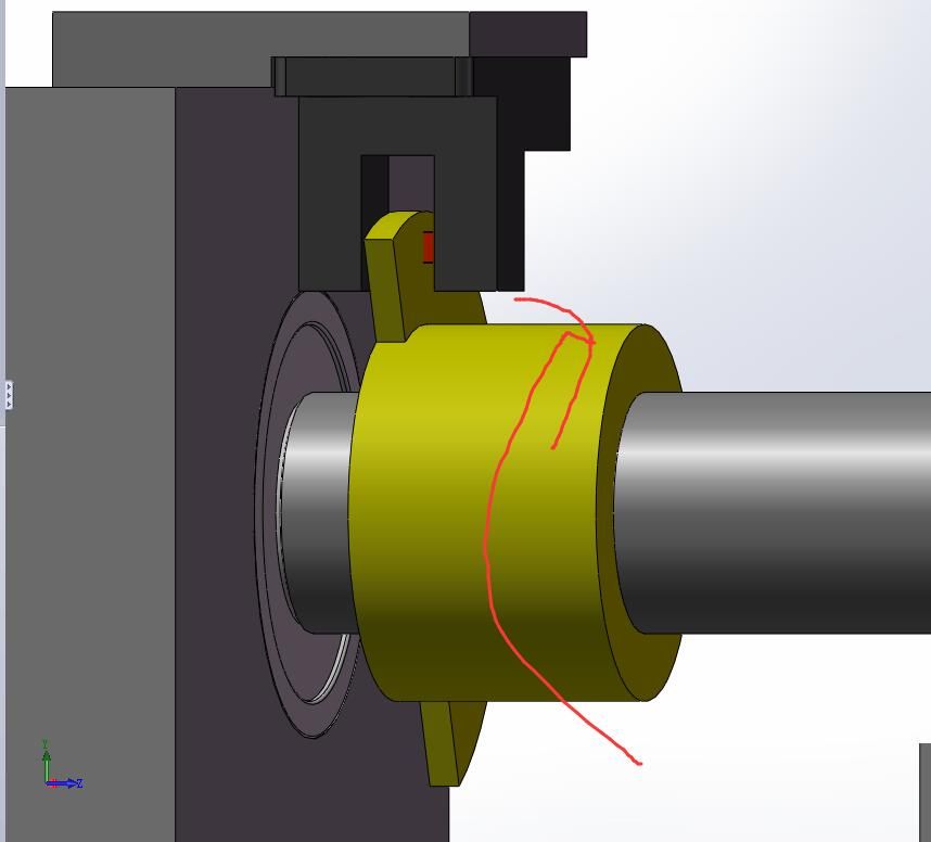

这样回原点准吗
4 r4 {) P' Q9 m8 R. z5 y1 W
: c, j- |0 ~9 C# Z$ r
如果一开机这个槽型开关状态就是ON,那回原点是不是就一开始就是爬行速度
发表于 2017-3-24 16:19:52 | 显示全部楼层
没有接触过三菱,不过基恩士可以照设定速度运行
发表于 2017-4-6 19:43:27 | 显示全部楼层
看是哪家的PLC了,有的PLC还支持多种不同的回零方式,比如带狗的。
发表于 2017-4-8 17:28:21 | 显示全部楼层
如果是三菱的PLC 那就是这样的,一开机就是爬行速度找原点.
发表于 2017-4-24 10:57:53 | 显示全部楼层
应该是慢速找原点
