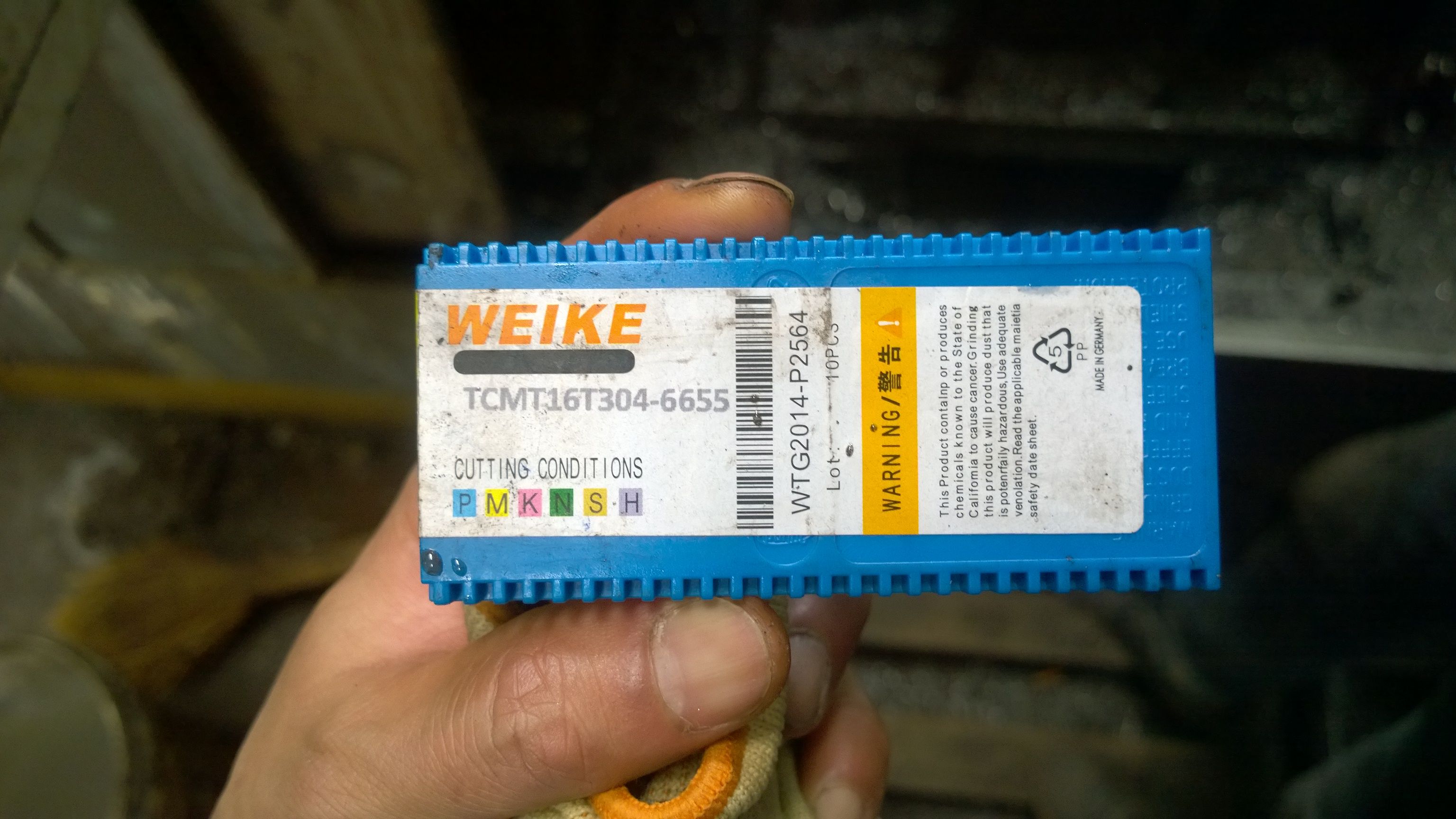

       35mnb材质调质后硬度33-38hrc 使用什么材质的刀具切割比较好,我们车间是进行这种材质的履带链节精加工的,刀具需要我们自己花钱购买,厂内出售的道具我们用起来超级费刀,加工20几个工件后,刀具就开始急速磨损,当加工到50个左右部分刀具就要更换,请问加工这种材质的零件需要使用什么材质的刀具,我对刀具材质不是很明白,总感觉厂内给我们用的刀具都不是用来精加工的。在这里请各位老师傅给点经验。我们的刀均价都在150块一盒的价钱了,还不耐用。下面是我们厂内提供我们的刀具,发一个图吧

我们的都是50一片
发表于 2017-3-24 23:37:51 来自手机 | 显示全部楼层
伊斯卡cnmg120408-tfic908到某宝里看看
发表于 2017-3-29 14:10:42 来自手机 | 显示全部楼层
硬质合金干的是不是费劲
