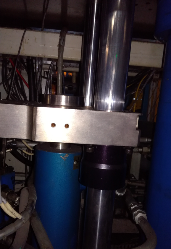

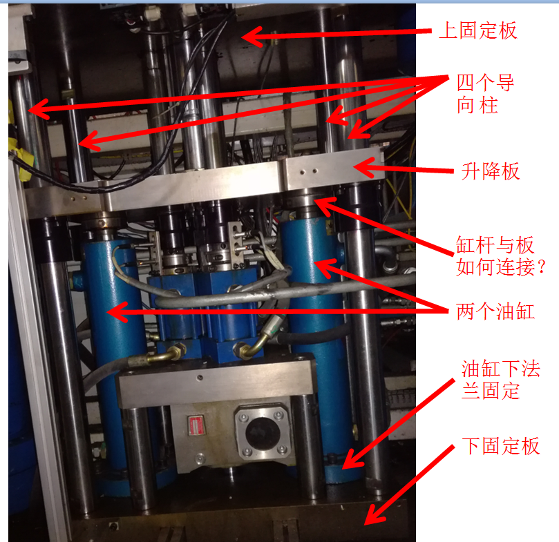

看下图,两个液压油缸驱动的升降结构,有四个导向杆来导向。
那么问题来了,
1.液压缸杆和升降板的连接结构是怎样的?是硬连接吗?我觉得应该是个可以自调整的结构,比如万向关节什么的。请大侠指点个详细结构
2.两个油缸需要控制同步吗?是不是一个液压管子一分为二直接接两个液压缸,靠导向杆导向不需要控制两个油缸的同步?
欢迎大家讨论

1,铰接,可以是推力铰接轴承。
2,需要同步,一般都是一个液压管子一分为二直接接两个液压缸。

我也觉得应该是个可以自调整的结构,比如万向关节什么的。

浮动接头。两个液压缸同步伸缩的问题,论坛里有这个方面的案例。可以搜索一下!

浮动接头不是气缸上的么?液压缸也有浮动接头吗?液压缸一般是关节轴承,不过看图上不像是关节轴承。求指点
