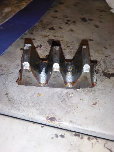

滚齿刀怎么磨
发表于 2017-3-8 20:03:14 | 显示全部楼层
许传伟 发表于 2017-3-5 09:36
9 P; _( n" w: X$ X9 n+ e滚齿都很慢吗?我们10个模数165长外圆600都要一两天,还容易栽刀!材料17crnimo6硬度160-280。滚齿师傅说 ...
) w4 l( |4 q; `$ A4 X4 M8 u7 ^
滚刀的后刀面也就是后角如果没有划伤一般是没必要修磨的,如果确实需要也是可以磨的,但要用专业加工滚刀后脚的铲磨设备,普通的工具磨床无法实现。还要按照滚刀图纸的齿型修整出砂轮,成本会稍高。

 楼主| 发表于 2017-3-20 18:32:11 来自手机 | 显示全部楼层
zmztx 发表于 2017-3-18 14:22# Z5 i* l. Q' `, }" }' G
记住1 `3 r7 d$ x5 H4 H
简单的原则:磨前面,千万不要擅自磨形成齿廓的后面。具体可以下载一本袁哲俊关于齿轮刀具的书,很厚 ...
! |4 i- n  b+ g$ \  g- @3 d' n不会下载,我们滚刀磨只能磨前面,老感觉前角在零度,可能都是负角,会干涉,导致崩刀,以至于操作工只能一点一点的啃。这个刀前角出厂是不是都是这样的啊!我们是粗加工材料17crnimo6

 楼主| 发表于 2017-3-20 19:03:52 来自手机 | 显示全部楼层
Lixinwu 发表于 2017-3-5 05:19# v/ |& c2 e0 m% x! {
齿形是不需要你磨的,因为专业刀具厂家已磨好,且你没有这方面的专业和机床,是无法磨的,刀到用钝了的时候 ...
7 V0 S1 r/ q5 P2 t1 q6 l9 S) y看看这个后角上下都一样大了,感觉干涉,刚刚测量了一下最少是零度
发表于 2017-3-20 20:39:47 | 显示全部楼层
6 j3 m; d; |. a, u: ~# z! x
许传伟 发表于 2017-3-20 18:32
4 e) r. F9 E2 t# G不会下载,我们滚刀磨只能磨前面,老感觉前角在零度,可能都是负角,会干涉,导致崩刀,以至于操作工只能 ...
2 s9 q  A% H* o+ q+ p5 g) \9 g! Z
只能磨前面。磨其它地方需要专门的机床。
8 G6 I% R: W$ {《齿轮刀具设计》上下册.pdf8 e- V8 E0 W9 o4 @: c
下载链接:http://vdisk.weibo.com/s/ugOpS9b8kRldk
/ \+ g  Y" X7 t3 i( Y8 ?8 Q: I点击右上的“下载”
7 K$ m8 u2 _! ~+ d如果有提问,不用管它,等一会就会开始下载了
  h9 G- {* V5 h# d: q. p5 ]  D! j
0 Z7 T& A! |( s' i" ]1 m' o出现负前角应该不对。按照出厂时的角度,查资料- k: L% i! n- I2 ^" x- M8 M! \2 o
