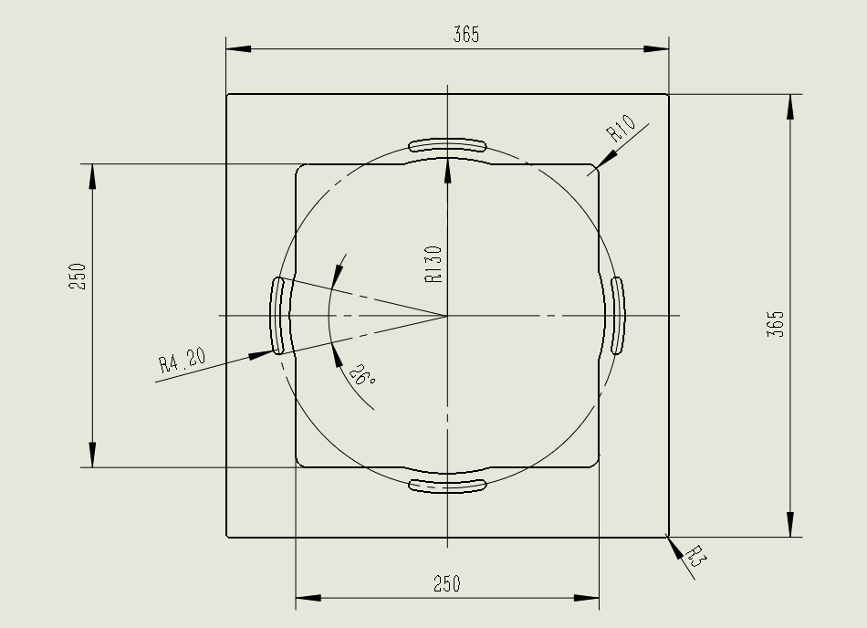

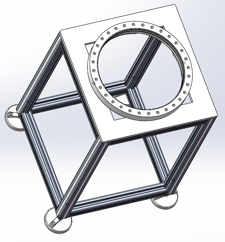

还是这架子,我修改了一些细节,老板又说,东西放上去要对孔可能对孔的时候不小心碰到了,下面的架子会移动,很麻烦。让我想想怎么让他们两个相对静止这个·····下面的地脚又不太可能通过螺丝固定在地面上,因为需要调水平···我说我开个圆弧槽口,这样不用对孔,伸下去就可以了,老板又说这板子会承受不了80斤的重量。(我用1CM厚的铁板)

发表于 2017-3-2 09:48:26 | 显示全部楼层
我记得有一种地脚带 地刹器的   看你用的铝型材至少是60的吧,10个厚铁板会扛不住80斤?你老板拍的是脑袋还是屁股
铝型材是30的。。。你说的地刹器不太适合。。。我很惆怅,不固定地脚的情况下,怎么让他们两个相对静止,有木有可能在旁边放夹具什么的,你觉得  发表于 2017-3-2 10:05
发表于 2017-3-2 10:19:26 | 显示全部楼层
焊几个定位靠山上去么,要动也一起动

看你题目没搞明白相对静止是什么意思?至于铁板的承载受力,你可以提供尺寸,我帮你在CAE里面做受力分析。
如果架子重心稳,孔距精度高,那对孔过程中很多不会动了;尺寸你弄好发上来,我帮你分析  发表于 2017-3-2 10:34
说不清··我发一张尺寸图上来,等一会  发表于 2017-3-2 10:25
钢板 365*365*10 边上支撑的铝型材 30*30高500  发表于 2017-3-2 10:25
就是,把上面那个大圆盘安装到架子上时,要对孔嘛,老板希望对孔方便一些,对孔过程中,架子保持不动。。这就是他说的相对静止···我也迷糊了很久  发表于 2017-3-2 10:23

谢谢了。。板厚10
这是我设想的,不对孔的情况下,做这种圆弧槽,用螺栓固定的时候,加垫圈,他说可能承受不了80斤的重量

发表于 2017-3-2 10:51:07 | 显示全部楼层
两个定位销,搞定!
单纯想不让架子 和地面发生相对运动 地上铺中等硬度8mm左右的斜纹橡胶板

发表于 2017-3-2 11:39:16 | 显示全部楼层
把上面一个零件修改,切一个刚好是250的四方形,厚度为2mm左右,嵌入下去嘛
发表于 2017-3-2 17:03:19 | 显示全部楼层
我的想法是,做两个小圆柱工装,圆柱工装前段是锥的。把你的圆盘放在架子上,小圆柱工装放在圆盘要对准的孔内。然后,在对准你要对的孔里插进去。
然后第二个小圆柱工装依此方法插入。
这样就对准了啊。
然后两个小工装拿出来。
架子乱跑就找个靠边靠上。
嗯,我想的跟你一样,你说的工装就是定位销。前面一位大神跟我说定位销,我就想到了做有外螺纹的定位销,做成圆锥一样的,用完以后把定位销取走,又不会损伤上面的圆盘,哈哈。  发表于 2017-3-2 17:13
