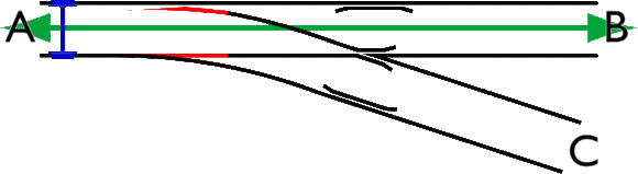

轨道变轨是道岔控制。用得最多的是单开道岔。道岔由转辙器、连接部分、辙叉及护轨三个单元组成。转辙器包括基本轨、尖轨和转辙机械。
下面的一个图很直观的交代了变轨区位的情况
火车需要变轨时,道岔控制会接到信号或被人工左右移动,根据变轨的方向,调节控制器,尖轨要与基本轨留出一定的间隙。
3.变轨时火车是否容易脱轨
答案是肯定的,道岔控制在火车通过时,由于震动较大,很容易改变方向,使通过一般的火车后半节变轨到别的方向,造车脱轨或侧翻。
为防止变轨不到位、火车通过时道岔控制震动变动,就发明了联锁检测机构,这种机构是控制道岔的,这样就保证了火车脱轨的事情出现,这种控制也是定期检查的。
