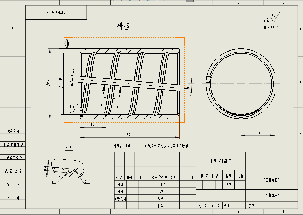

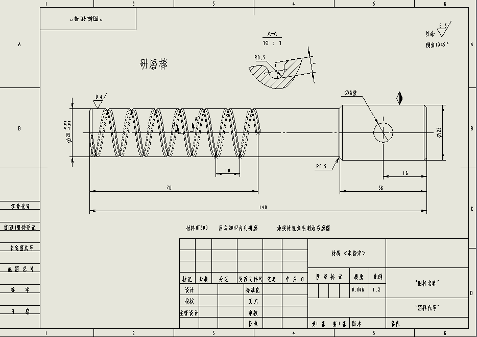

5 @0 M8 w4 X7 Y/ ~5 w! Q8 [5 k4 B在产品试制,工件装配,设备维修过程中会遇到一些孔/轴的研磨。
# k+ Y6 s2 B( W) K& R  F曾经试制过一套油缸,外协回来后单件检测都是问题不大,装配出现卡滞现象,做了个研磨棒手工研磨完美解决。
2 g1 G/ w% X! ~/ O: d
阀体内孔和阀芯也是可以研磨维修的,效果很好。2 T6 Q+ H1 k  W" @& s& p
QQ截图20170227150827.png 1 u! b2 {( N' [
1 B. }6 R: l9 G( q& F9 v; h研磨特点:2 g+ m" y7 u6 w: O
可以获得其他加工方法难以达到的精确尺寸和形位精度。4 @$ P( d; `- z9 s4 N& G
可以获得极小的表面粗糙度值。
9 r0 Y. C" _: [5 H1 ]  L研磨余量:一般在0.005-0.03mm之间较为适宜。* m' Q2 M) ?) B
研具材料要求:一般是研具材料要比被研工件材料稍软。常用有:灰铸铁,低碳钢,铜等

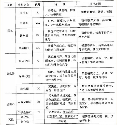

! p7 I6 q6 }% B' @3 \常用磨料:
8 i  P  W) _1 v0 q QQ截图20170227141056.png 4 v: W) O8 L0 t: U

发表于 2017-2-27 16:11:58 | 显示全部楼层
图画的还不错,就是公差给的太大了,研磨出来孔都椭圆了。: j/ ~$ ~7 y8 X" k1 F/ f5 I0 m
记得以前公司用过,轴只比要研磨的空小0.01-0.005,用的研磨膏。
正常余量在0.005-0.03之间可以。  发表于 2017-2-27 16:19
是的!  发表于 2017-2-27 16:16

研磨套铣开槽,内径与研磨棒配1::50锥度,可以自由调节涨紧度。
- j# D! U) l5 Y. K. Z' V! \$ W% G研磨套如有需要可在外径做楼主所示螺旋槽,增加加工效率。
