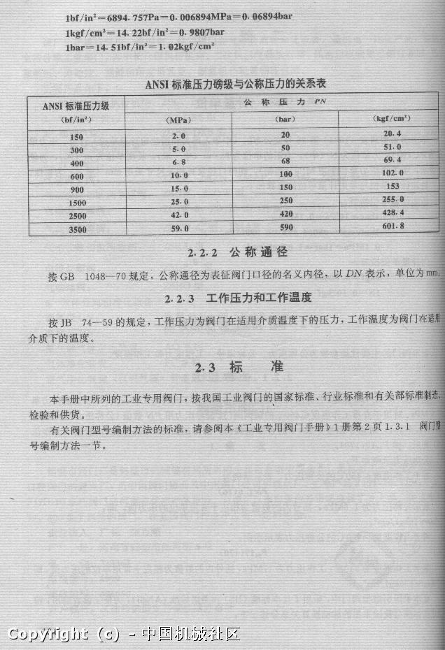

Re: 质疑“lb”与“MPa”相互之间的换算方程---[讨论]
在工业阀门销售和使用时常说到阀门的“磅级LB”,也就是阀门的压力等级,国外常用单位是lbf/in2(磅/平方英寸),我国的常用单位是Mpa(兆帕),由此将阀门压力等级有低到高分为:
: o# z+ Z, k, J" |" [, p! NLB    150  300   400   600   900   1500   2000   2500 等,相对应与
, H$ E+ C- R) y- |- A  wMpa  2.0  5.0    6.3    10.0  15.0   25.0   33.7    42.0 ,这是一个相对应的压力范围,而并不是要拿LB与Mpa去做单位换算。

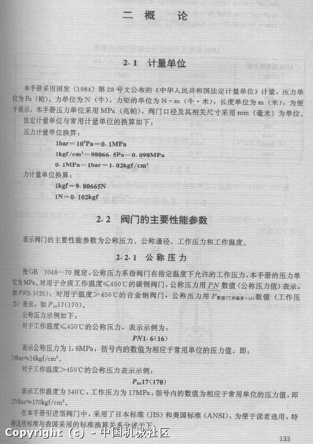

 楼主| 发表于 2007-7-19 15:57:43 | 显示全部楼层
那么各位请看看摘自机械工业出版社出版的[工业专用阀门手册]上关于计量单位的资料,上面注明ANSI标准压力磅级的单位名称可不是lb.
