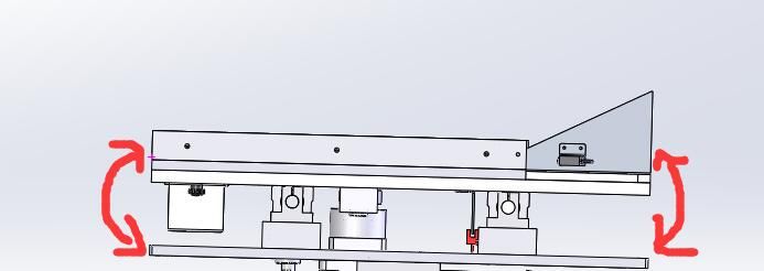

最近小弟在做一台设备:主要是将一种物料由散乱的物料整理有序。如图一:
物料尺寸:
震动排列到治具中:
物料直径为10mm 高度为8MM 倒角45°
现在设备做出来了,但是效果只能达到90%左右,每次都有几个位置是空的。
设备左右振幅为8mm。前后摆动角度为40°
如何能保证100%都可以震动到治具中,或者还有什么好的办法能排列。机械手已经尝试过,速度有点跟不上,更重要是成本太高了
设备节拍为40S    要排列240个物料。

这种方式后面10%再排列进去要看机缘了,是不是可以在上面安装个一个合拢的推板,就相当于把240个孔位变成几等分,经过基本筛选后(90%已入),一侧推板向另一侧推板方向合拢,将未进孔的物料合拢到边缘间的1/5区域,再进行震动(空间小,震进去的几率高),然后再向另一方向呈1/5一段的方式移动,再震动。。。。。。哈哈哈哈哈
发表于 2017-2-23 13:58:12 | 显示全部楼层
这个机器还是蛮有创意的,建议增加一个斜面功能,让遗漏的地方可以滑进去。

他是上下来回旋转的,旋转的同时 左右震动来达到把物料排列好!

楼主你这个本来就是概率事件!只是重复多了才导致大概率。

再增设周向来回运动的动作吧。
发表于 2017-2-23 18:08:01 | 显示全部楼层
要满足节拍要求,纯粹机械振动的方式怎么都会有几个位置是空的,概率决定了的。可以考虑机械手和机械振动方式结合,振动完毕后工业相机视频检测(也可以光电检测,24个关电开关扫描一下),检测出来的信息交给机械手查漏补缺。
发表于 2017-2-23 18:11:08 | 显示全部楼层
前面进的物料把孔堵住了,这样没进去的物料越往后越难进,几乎看脸了可以把每个孔下面装一个红外检测开关(成本较低),有物料进去后自动识别,这样到后面如果还有没进的孔,单片机控制振动盘在其附近小范围震动,缩小范围,进的几率才会大。一种思路,纯属抛砖引玉
