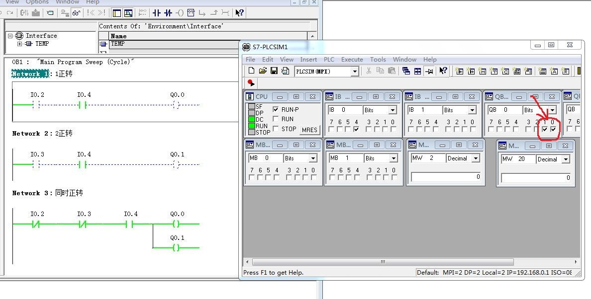

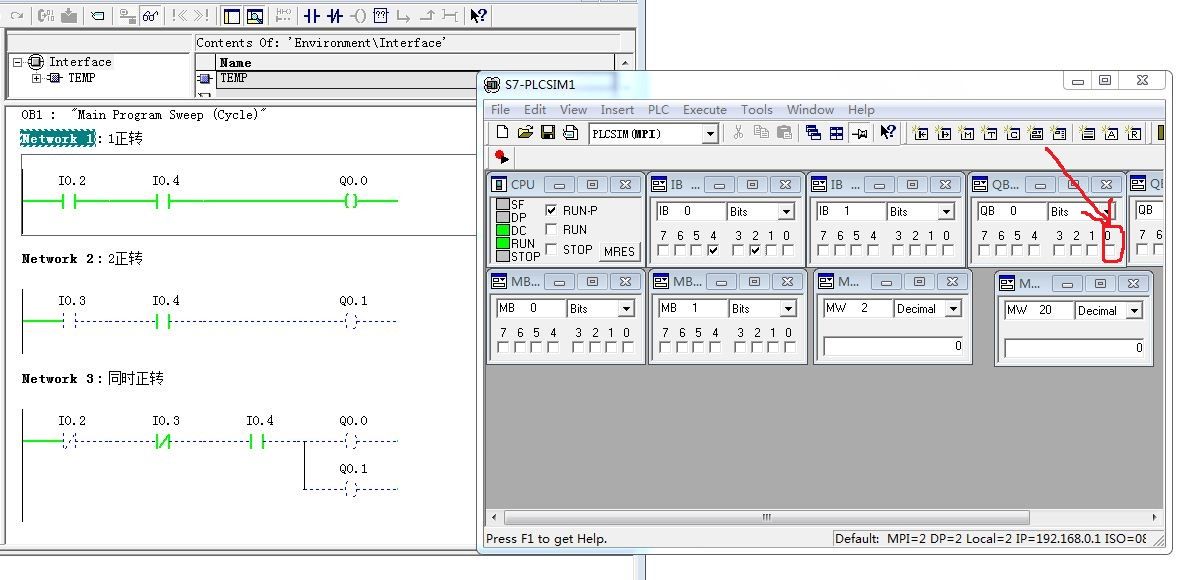

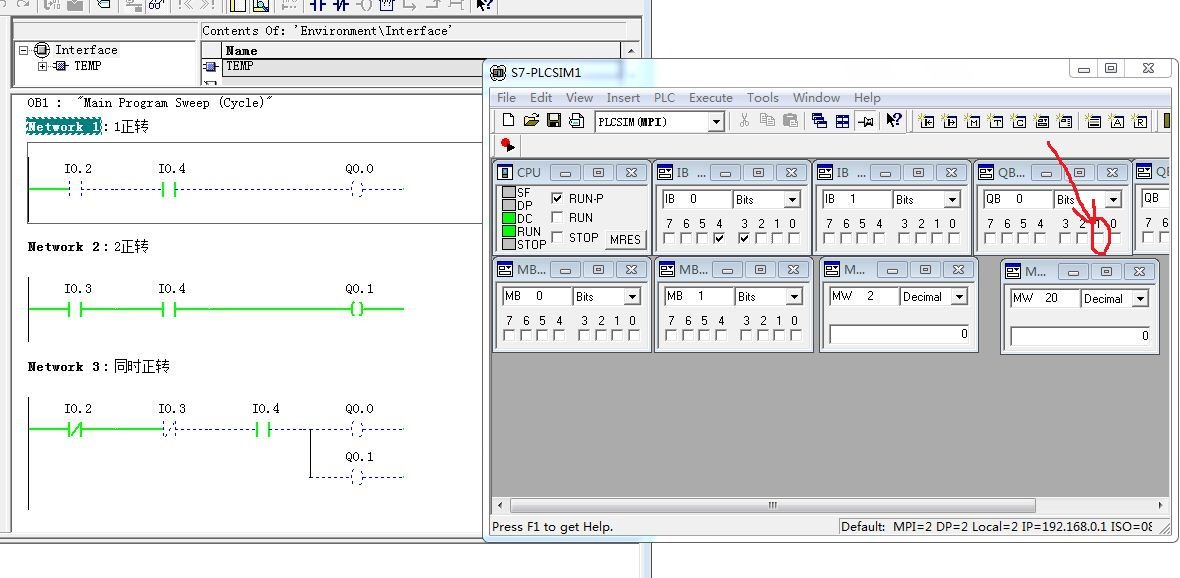

本人,电气小白一枚。最近在研究四门子PLC编程,用的是sematic manager变个小程序,在仿真时遇到了图片中所显示的问题。请问这种编程可以吗?
程序中的Q0.0有能量流通过,但仿真器上Q0.0的点没输出
程序中的Q0.1有能量流通过,但仿真器上Q0.1的点没输出
程序中的Q0.0,Q0.1有能量流通过,但仿真器上Q0.0,Q0.1的点有输出
发表于 2017-2-2 23:34:14 | 显示全部楼层
先理一下
& U/ N2 B3 _  |, j+ l1. q0.0输出( S. n9 o% @' S9 F! K" [) U( I
2. q0.1输出; @" U2 F1 j& {; |: m9 P
3. q0.0和q0.1同时输出
4 O7 x* y3 d( Q. g# W是么?
; X  r. H; H$ P5 ^9 V/ ?( x; U- D( q; S7 B% `" O' s- {
问题:: q' I8 J8 ^( u+ h
共线圈输出:输出时是线圈通电的,只能使用一次。
# w5 j% f1 X, s& M% _. X即使用out语句,只能输出一次;使用set语句,可以多次使用(不知西门子是不是这个单词)

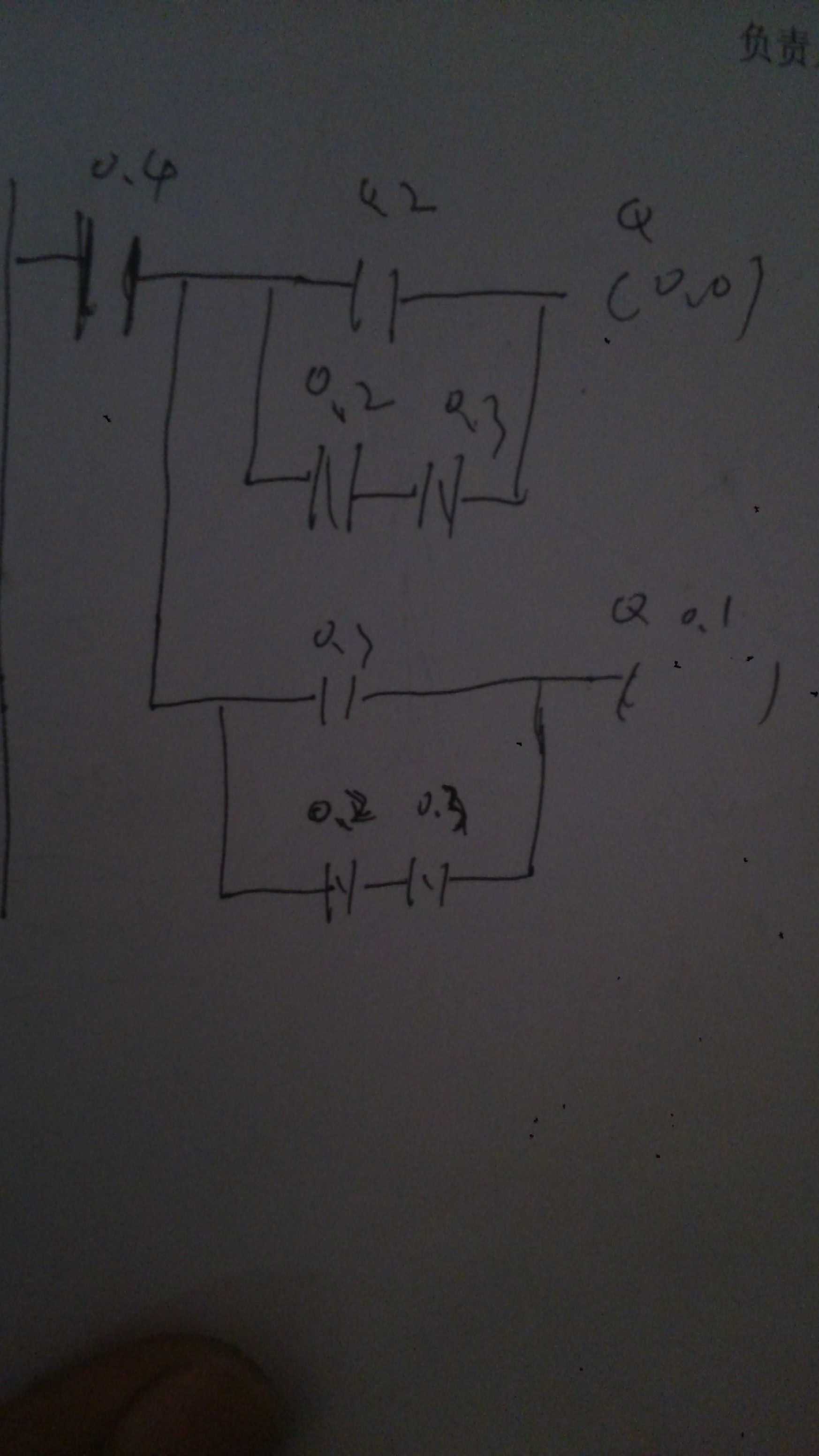

我没做过控制,只是安装调试时候问问电工控制是怎么回事,会看一点点三菱程序,你的是西门子的,你看看照片这个可以不。  发表于 2017-2-3 10:03

西门子老的编程软件都这样,如楼上说的只能一次线圈,如果复用只执行最后的那个.

谢谢各位回复。今天问了一个做电气的朋友,他的回答是这样的:
5 `0 b! Z( n/ {4 i1、不同程序段的重复线圈最好不使用。原因是,PLC是在一个扫描周期结束后,以程序里输出点的最新状态执行,所以,重复线圈始终执行最后出现的那个线圈。(后面的输出信号将前面的覆盖了)0 }, F5 e! E, u" C; O5 r3 J; \2 s
2、一定要用重复线圈时,有两种办法,第一种,用SET和RSET进行置位和复位;第二种,将重复的线圈分别以功能块方式进行输出。. q5 t  q/ r1 H$ J# x
希望对初学PLC的小白们有一点帮助。

编程有问题,请把第3网络的程序放在第一网络上。现有的程序,Q0.0在I0.2/I0.4接通时接通了,但只是接通瞬间,到第3网络程序时,Q0.1就变成不接通了。Q0.1同样道理。简单说在一个扫描周期内,Q0.0/Q0.1是以最后值为准,所以换个次序就可 以了。
