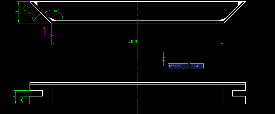

交流帖,可调节支撑
 楼主| 发表于 2017-1-23 21:45:05 | 显示全部楼层
第一种
发表于 2017-1-24 10:13:42 | 显示全部楼层
楼主: 你的主要问题是  水平 。 还是不下弯  哪一种?
     前者指的是: 设备安装好以后,某个件一定要在水平状态,且要用仪器检测( 用第二种槽钢可调整)
     后者指的是: 设备安装好以后, 增加载荷后,某个件不下沉,差不多水平就行。(用第一种斜撑,即结构加强)
发表于 2023-10-10 18:49:06 | 显示全部楼层
做出来了?
