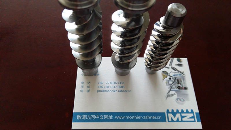

发表于 2017-1-19 17:15:13 | 显示全部楼层
我们现在 推广滚压工艺。
既可以直接滚压, 也可以铣后滚光。。。。
有一句话值得玩味:  铣不好就滚不好
因此, 我们建议外旋风铣削加滚光,既保持了精度,又兼顾了效率。
左为直接外旋风精铣效果,刀具复磨后,Ra 0.4左右;
中为直接外旋风精铣效果,刀具使用中,Ra 0.2左右;
右为直接滚压的效果,或半精铣加滚光,Ra 0.1左右。

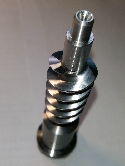

发表于 2017-1-19 17:17:31 | 显示全部楼层
这是滚光前,半精铣的样子。
