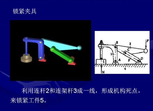

这个机构在工装夹具上用得比较多,还有很多其它的常用机构。PPT放在百度网盘供大家分享。

这个,对吗?、感觉有问题啊

这个精度不好控制,压力大小没有办法控制
发表于 2017-1-17 16:32:40 | 显示全部楼层
图上没有死点。继续压,就回弹了。

焊接工装上经常用到,有垂向压紧的,横向压紧的。
怎么都只看这张照片?PPT里面有很多特别有用的结构呢,看来我这张照片误导大家了。  发表于 2017-1-17 20:38
