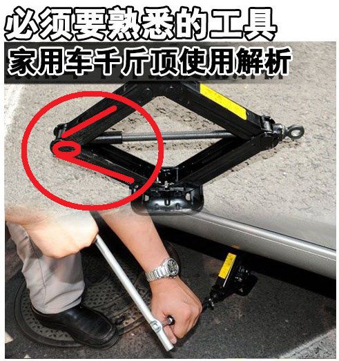

发表于 2017-1-14 20:23:25 | 显示全部楼层
这么点地方,我想还得是轿车的千斤顶了吧。
完全压平时,仅靠丝杆的话,确实提升不起来。
但,压平状态下开始提升那一段,如果用大力扭簧,协助提起那么几度角度的话,剩下的,就跟提起轿车一样了吧。
请参考图中红色的。(刚随便下载的图片,随便画上去的
老大,换轮胎总得会吧?换雨刮器呢?  发表于 2017-1-15 21:03
大侠,不会修车,怎么破?  发表于 2017-1-15 14:56
多开开二手老爷车,自己多修几次车,多去几趟汽配城,就知道啦!(^.^)  发表于 2017-1-14 22:55
嗯,电机和丝杆耦合,本图这种电机就要悬空了;人字形的话,电机就可以固定在下盒了。  发表于 2017-1-14 22:47
人字形千斤顶?  发表于 2017-1-14 20:56
为避开死点,只用半个菱形,这样增大关闭时角度。  发表于 2017-1-14 20:53
